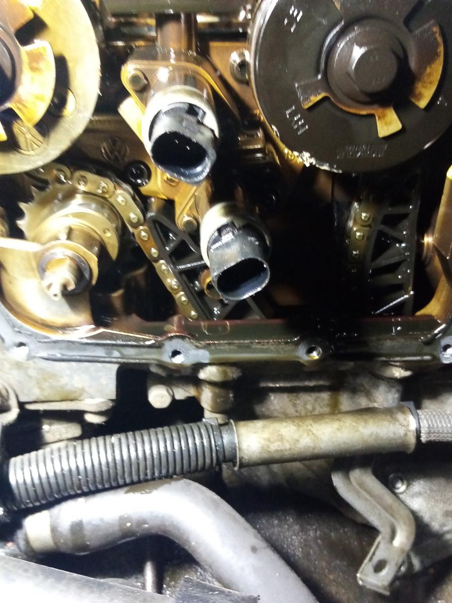

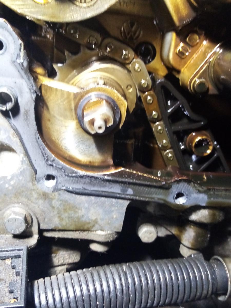

Mmg_custom
Имеется продольной люфт звёздочки. И осевой. Это звезда умерла или лезьть смотреть посадочное. Шейки?

16.12.2021, 15:36   #13
Сообщение от Mmg_custom Посмотреть сообщение
Снять и проверить нужно в любом случае
16.12.2021, 15:36   #14
Mmg_custom
Да. Люфт во все стороны. Я смогу поменять эту звезду с валом без сняьи акпп?
16.12.2021, 15:42   #15
Нужно будет регулировать фазы, снимать нужно будет для качественной регулировки
27.12.2021, 17:46   #16
Mmg_custom
Как должен фиксироваться вал привода шестерни тнвд..? Дело в том что у меня вал легко ходит вдоль оси. И получается, когда мотор работает, то его давит в вакуумный насос, за счёт давления масла
