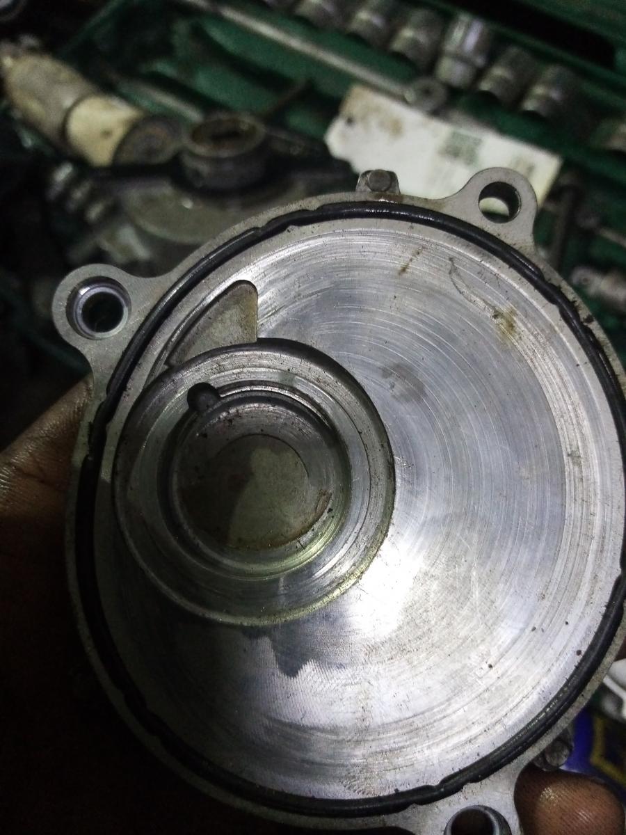

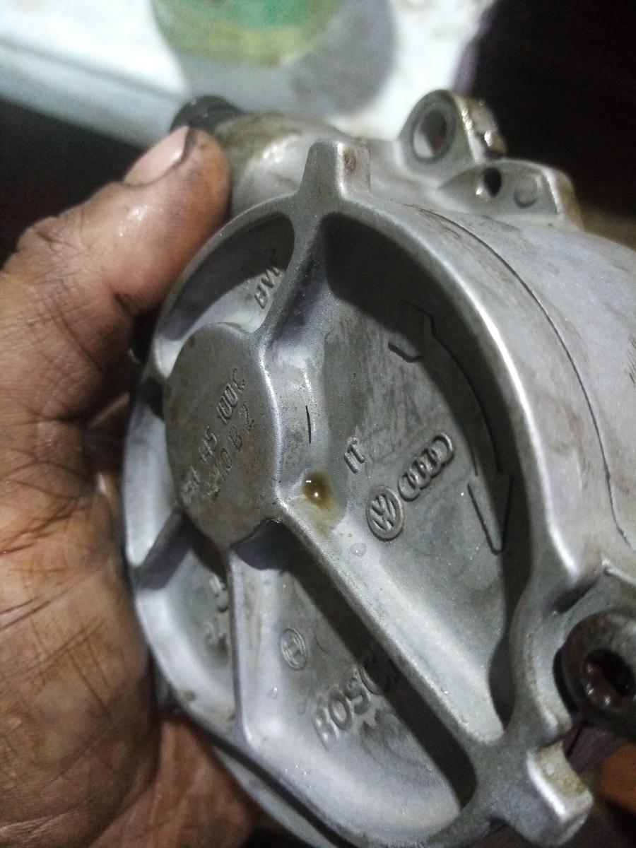

После замены вакумного насоса на новый, его протерло через 20 т. Км, как и старый. В чем может быть причина. Сейчас пробег 120 т. Км мотор 3.6 м55. 02

14.12.2021, 19:18   #2
Сообщение от Mmg_custom Посмотреть сообщение
Пишите VIN
Какой номер ставили?
15.12.2021, 11:59   #3
Mmg_custom
Номер насоса бош 03h 145 100c
Vin wp1zzz92zgla05053
15.12.2021, 12:13   #4
Ставить нужно только оригинал. Надежность и долговечность деталей только у оригинала
95511005003 насос вакуумный
15.12.2021, 20:47   #5
Mmg_custom
Я поставил оригинал по такому же. Как и был. Машина с нуля у нас была. Стоял с таким номером.
15.12.2021, 20:51   #6
Вопрос только к качеству самой запасной части
15.12.2021, 21:57   #7
Mmg_custom
Это может быть из-за привода самого насоса?Бывал треск в машине на определённых оборотах
15.12.2021, 22:01   #8
Такого не встречали еще
Нужно локализовать его. Возможно он вообще из другого места

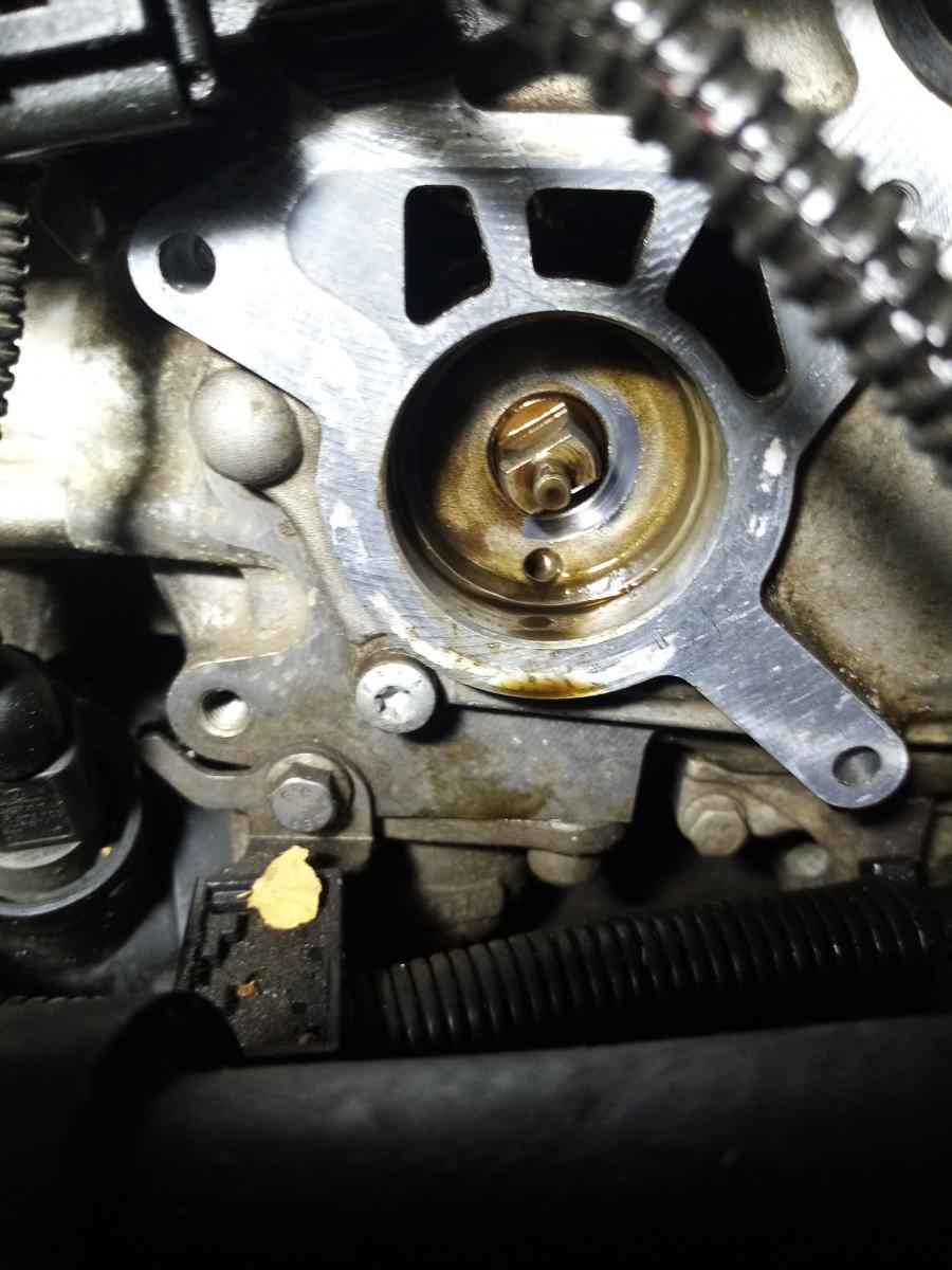

16.12.2021, 04:35   #9
Mmg_custom
Я снимаю мотор сейчас. Так будет проще я решил.
16.12.2021, 12:44   #10
Mmg_custom
Перекос шестерни, которая тнвд в действие приводит. Куда копать, из-за чего могло быть. Ещё бывала детонации. Может быть связано с этой шестерней? Все таки она в действие тнвд приводит?
