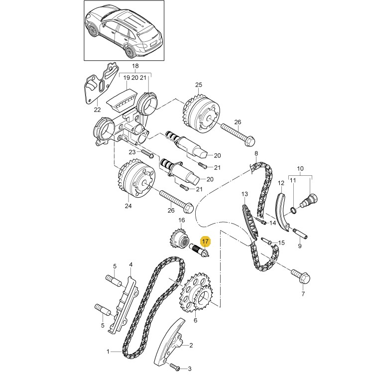

92A производство 2011>>2018 (K;L) Снова протерло вакуумный насос Cayenne (92AAA1)
16.12.2021, 13:56   #11
Сообщение от Mmg_custom Посмотреть сообщение
Перекос шестерни, которая тнвд в действие приводит.
Шестерни или первичного вала?
Все таки она в действие тнвд приводит?
Да
Возможно вал повредило предыдущим неисправным насосом, возможно он заклинил ранее

16.12.2021, 15:15   #12
Mmg_custom
Имеется продольной люфт звёздочки. И осевой. Это звезда умерла или лезьть смотреть посадочное. Шейки?

16.12.2021, 15:36   #13
Снять и проверить нужно в любом случае
16.12.2021, 15:36   #14
Mmg_custom
Да. Люфт во все стороны. Я смогу поменять эту звезду с валом без сняьи акпп?
16.12.2021, 15:42   #15
Нужно будет регулировать фазы, снимать нужно будет для качественной регулировки
27.12.2021, 17:46   #16
Mmg_custom
Как должен фиксироваться вал привода шестерни тнвд..? Дело в том что у меня вал легко ходит вдоль оси. И получается, когда мотор работает, то его давит в вакуумный насос, за счёт давления масла
28.12.2021, 12:11   #17
Mmg_custom
Там есть стопорное кольцо или шестерня на горячую должна ставиться?
