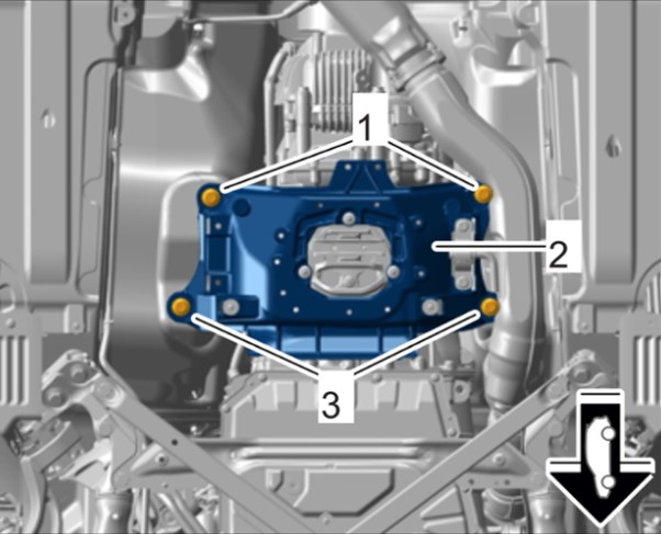

8 Поднять коробку передач, наживить и затянуть крепежные винты -1- и -3-. Момент затяжки 70 Nm
Название: Кронштейн коробки передач.jpg

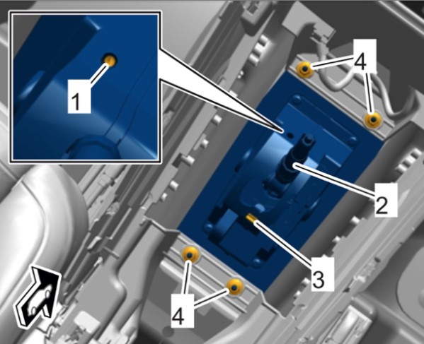

9 Нажать на элемент разблокировки -3-, задействовать рукоятку селектора -2- и несколько раз перевести рычаг из положения “P” в положение “D”, а также из положения “D” в положение “M” и обратно.
Название: Кронштейн селектора.jpg

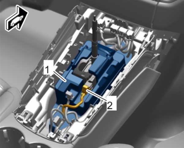

10 Разместить шумоизоляционный коврик -1- и подсоединить электрическое штекерное соединение -2-.
Название: Шумоизоляционный коврик.jpg

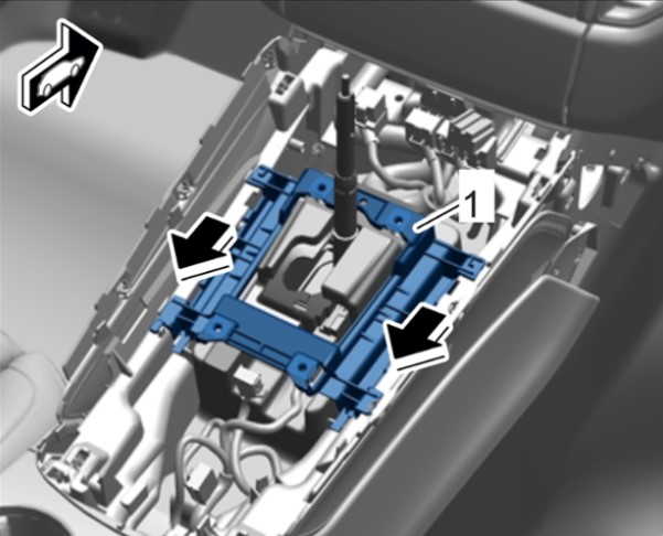

11 Разместить держатель консоли переключателей -1- и зафиксировать его -направление стрелки-.
