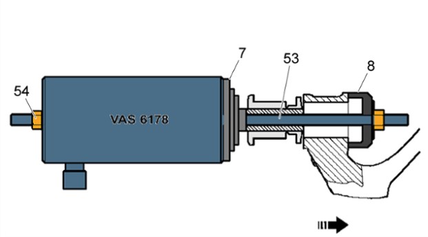

Запрессовка:
T10230/7
T10230/8
T10230/53
T10230/54
Подкладная шайба (на рисунке справа к оправке 8)
Гайка (на рисунке справа к оправке 8)
Оправки используются следующим образом Расположение инструментов для сайлентблока 1 - запрессовка.
Название: Расположение инструментов для сайлентблока 1 - запре.jpg

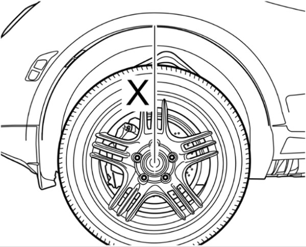

Дополнительные работы
Все резьбовые соединения оси следует затягивать при нормальном положении подвески. Нормальное положение подвески означает: автомобиль стоит на колесах или подвеска колеса поднята универсальным домкратом. -Размер X- от нижней кромки крыла до центра оси соответствует нормальному положению подвески. Актуальные значения высоты смотрите, пожалуйста, в регулировочных значениях для РУУК
Визуально проверить все компоненты.
Заменить самоконтрящиеся гайки.
Заменить все болты, затягивающиеся на пределе свойств металла (болты, затягивающиеся на угол доворота).
Соблюдать моменты затяжки и углы затяжки
1 Установить нижний рычаг подвески.
Название: Размер -X- от нижней кромки крыла до центра оси.jpg
