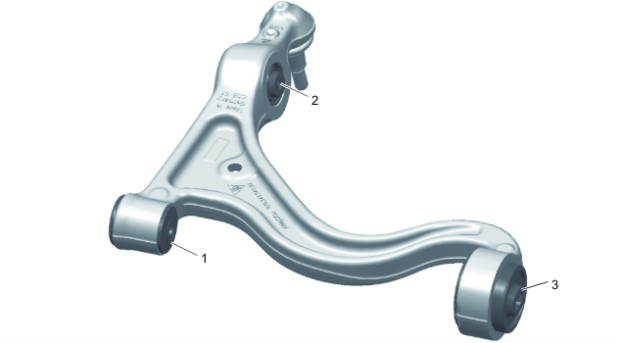

При использовании оправок стрелка направления движения показывает направление запрессовки или выпрессовки резинометаллических опор в поперечном рычаге подвески.

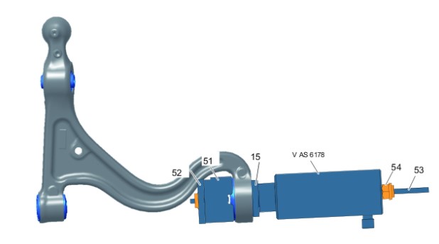

1 Для демонтажа используются оправки и цилиндр с пустотелым поршнем VAS 6178. Ввернуть подходящую насадку из T10205 - насадок в цилиндр с пустотелым поршнем. При выпрессовке и запрессовке навинтить подходящее T10230 - Монтажное приспособление на резьбовую штангу из T10230/14-16 - дополнительного комплекта и T10230/50-54 - дополнительного комплекта и расположить подходящую насадку.

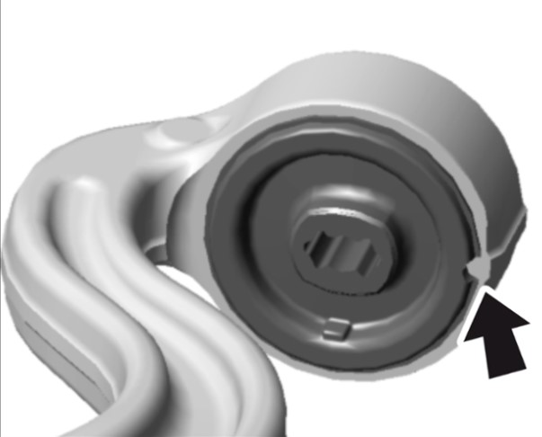

2 Перед выпрессовкой сайлентблока -3- необходимо отметить монтажное положение с помощью подходящего маркера -стрелка-.
Для этого в выемке сайлентблока отметить рычаг подвески -стрелка- с помощью подходящего маркера.
Для выпрессовки сайлентблока -3- требуются следующие оправки и гайки:
Выпрессовка:
T10230/15
T10230/51
T10230/52
T10230/53
T10230/54
Название: Монтажное положение сайлентблока 3.jpg

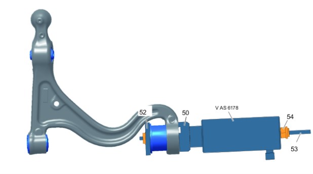

При запрессовке сайлентблока -3- следить за отметкой монтажного положения -стрелка-. Выемка сайлентблока должна располагаться горизонтально в рычаге подвески.
Для запрессовки сайлентблока -3- требуются следующие оправки и гайки:
Запрессовка:
T10230/50
T10230/52
T10230/53
T10230/54
18.10.2021, 22:52   #6
Оправки используются следующим образом Запрессовка сайлентблока 3 - расположение инструментов.
Название: Запрессовка сайлентблока 3.jpg

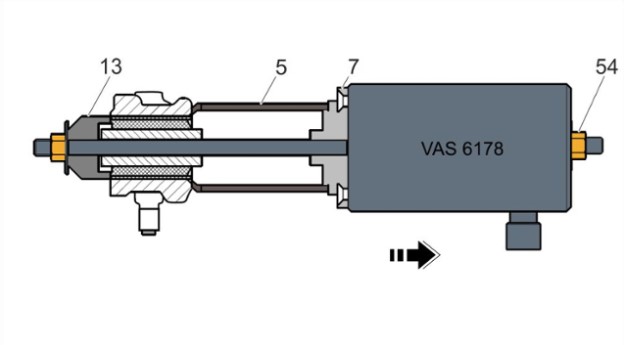

18.10.2021, 22:54   #7
3 Для сайлентблока -2- требуются следующие оправки и гайки:
Выпрессовка:
T10230/5
T10230/7
T 10230/13
T10230/53
T10230/54
Подкладная шайба (на рисунке слева к оправке 13)
Гайка (на рисунке слева к оправке 13)
Название: Расположение инструментов для сайлентблока 2 - выпре.jpg

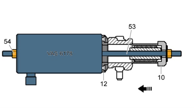

18.10.2021, 22:55   #8
Запрессовка:
T10230/10
T10230/12
T10230/53
T10230/54
Подкладная шайба (на рисунке справа к оправке 10)
Гайка (на рисунке справа к оправке 10)
Оправки используются следующим образом Расположение инструментов для сайлентблока 2 - запрессовка.
Название: Расположение инструментов для сайлентблока 2 - запре.jpg

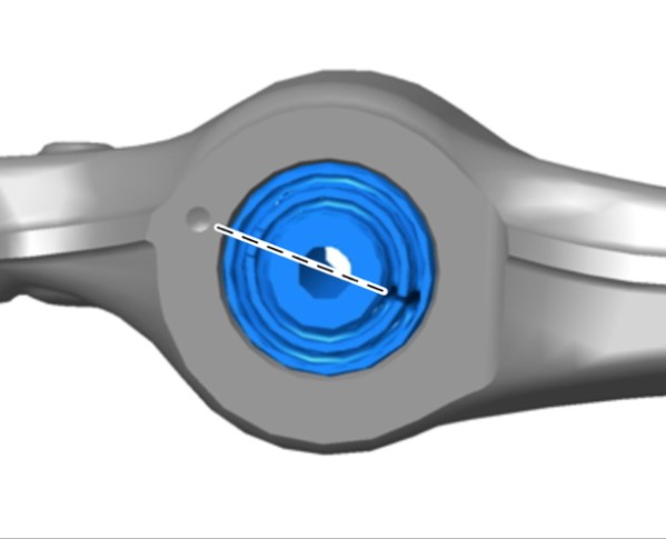

18.10.2021, 22:56   #9
Шлиц сайлентблока должен располагаться напротив углубления Монтажное положение сайлентблока 2 (сайлентблок амортизационной стойки).
Название: Монтажное положение сайлентблока 2.jpg

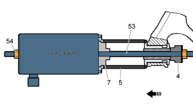

4 Для сайлентблока -1- требуются следующие оправки и гайки:
Выпрессовка:
T10230/4
T 10230/5
T10230/7
T10230/53
T10230/54
Подкладная шайба (на рисунке справа к оправке 4)
Гайка (на рисунке справа к оправке 4)
Оправки используются следующим образом Расположение инструментов для сайлентблока 1 - выпрессовка.
