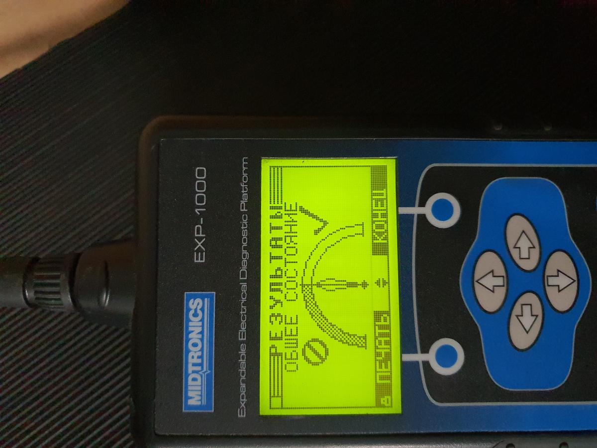

Могло ли на бездыханной Панамере за 4 суток из-за случившегося умереть ещё и аккумулятор?
Конечно, это обычное явление. Поэтому при работах с эл. оборудование автомобиля без законченных процедур нужно обязательно отключать бортовую сеть
13.09.2021, 02:41   #12
Vladimir 69

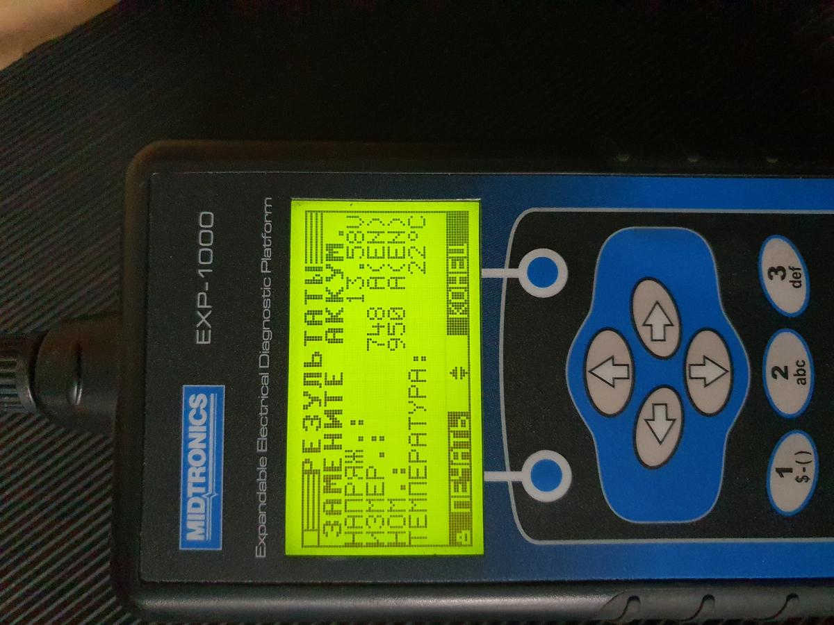

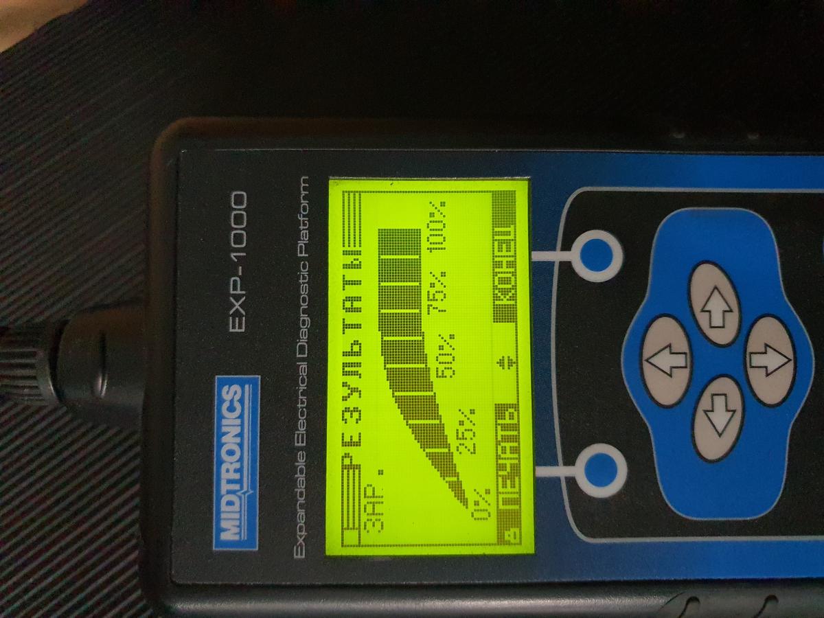

Результаты теста аккумулятора с этой машины.
Лаунч каким-то образом отрубил ELV замок от машины , Пивисом 3
восстановил кодировки машина завелась. Передний блок BCM менять пока смысла не вижу из-за фар 2014 года стоят , заменить блок гетвея 97061811517 на 97061811532 думаю фары должны выйти на связь.

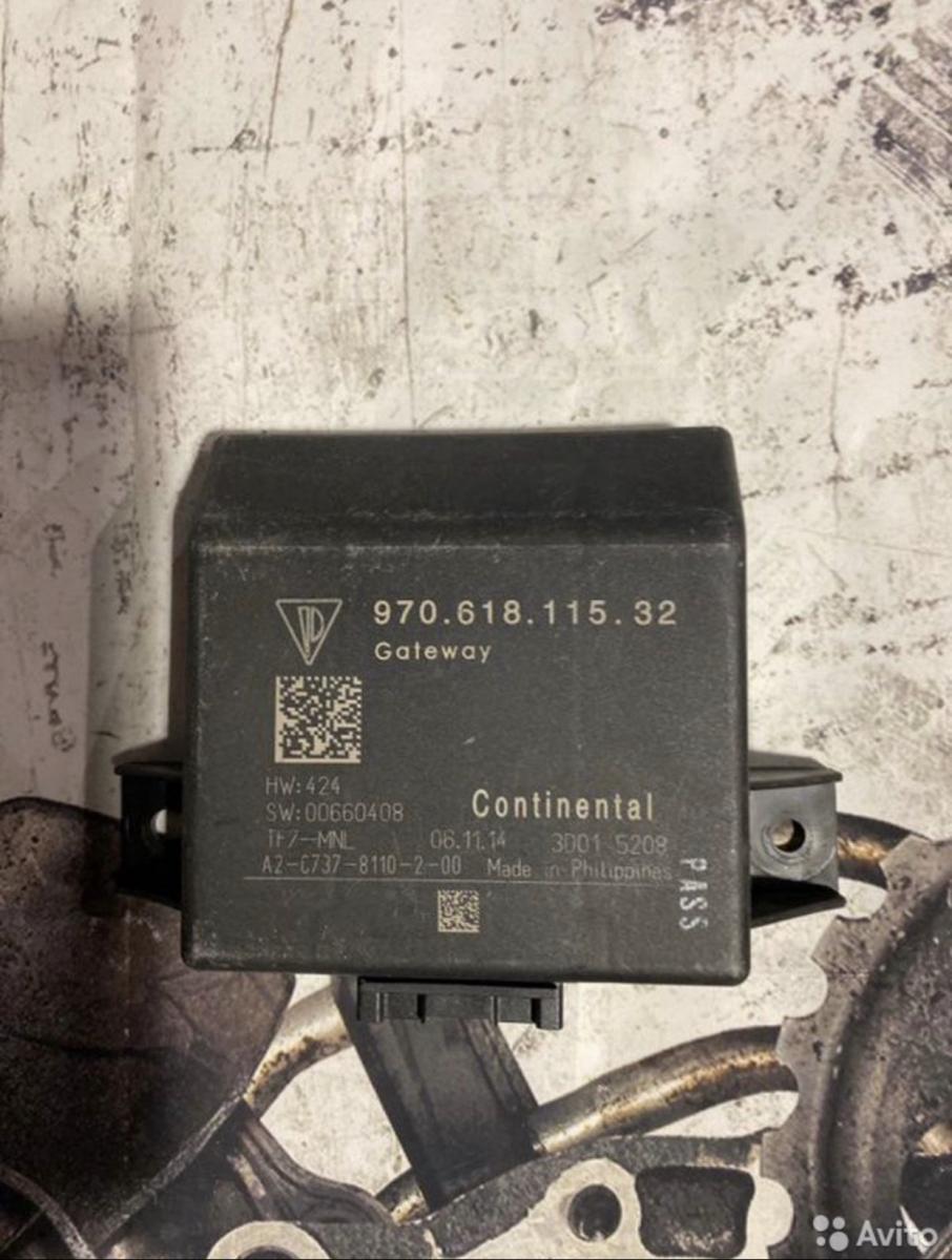

Еще раз привет всем! Вообщем блок BCM восстановили, GETWAY нашел и купил именно тот который пробил Piwis по новым фарам. Воткнули его и никакого чуда не случилось. Машина конечно завелась, но левый ближний и правый хдо, как и до всей этой проблемы начальной - загорелисть... Хотя мне сказали при замене нужного Getway который бьётся по фарам 90% свет заработает...
Помогите дальше друзья, что еще я не сделал...
Добавлено через 5 минут
Фары FULL LED : 970.631.971.04
GETWAY : 970.618.115.32
29.12.2021, 14:37   #14

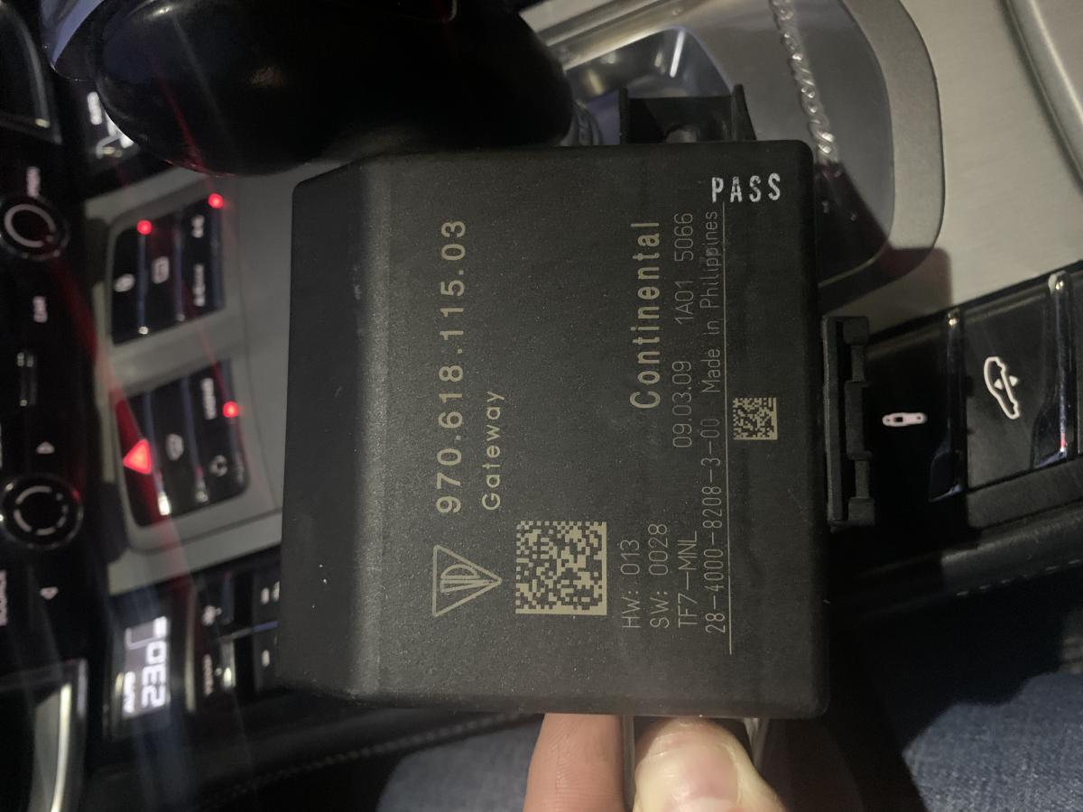

Б/у gateway, я так понимаю что закодировали раз машина с ним работает точно так же, как и с моим дорестайлинговым…
Фото приложу обоих блоков :
ID:	50767   Нажмите на изображение для увеличения
29.12.2021, 19:47   #16
Сообщение от PORSCHEMAN Посмотреть сообщение
Тут не понял
30.12.2021, 05:50   #17
PORSCHEMAN
Тут не понял

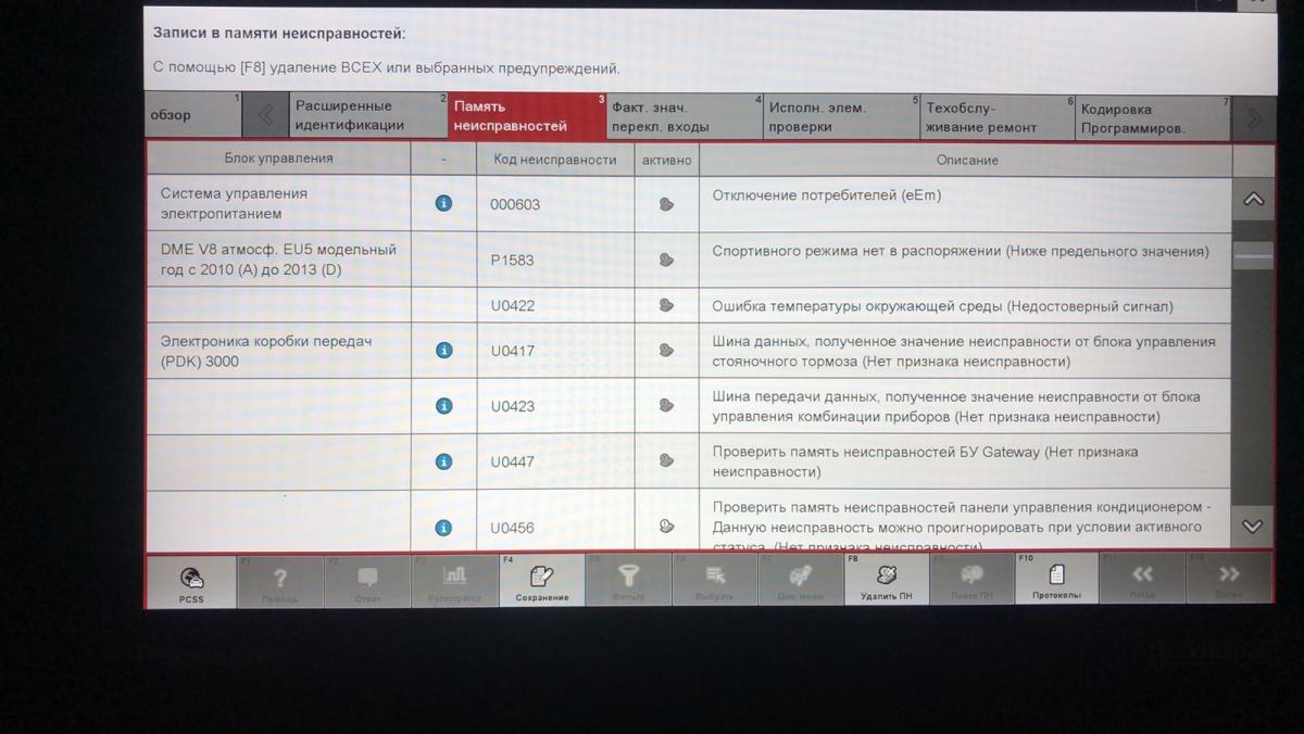

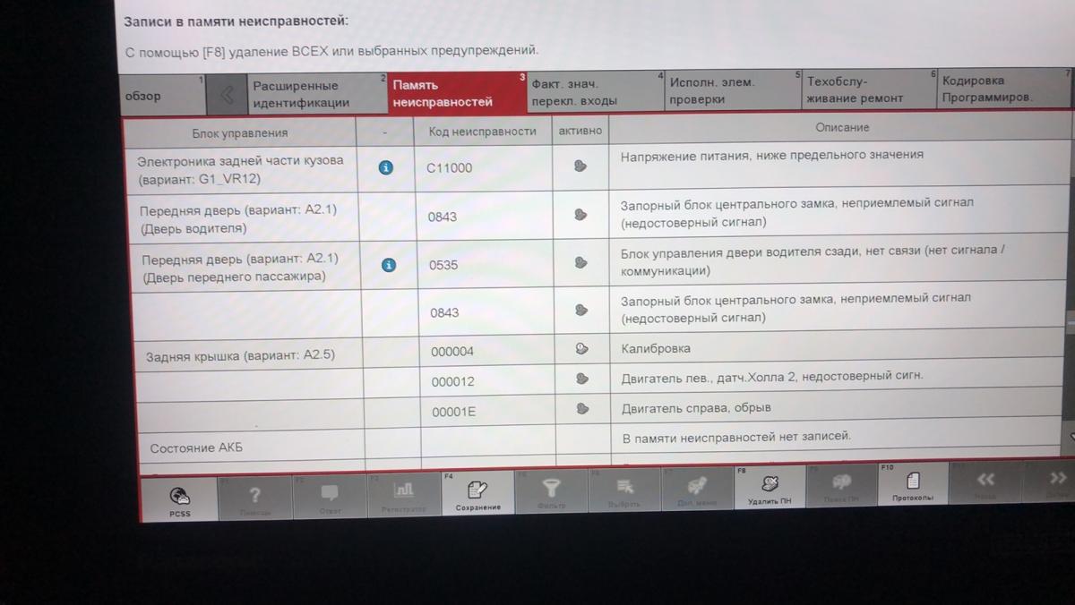

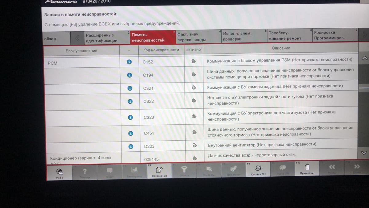

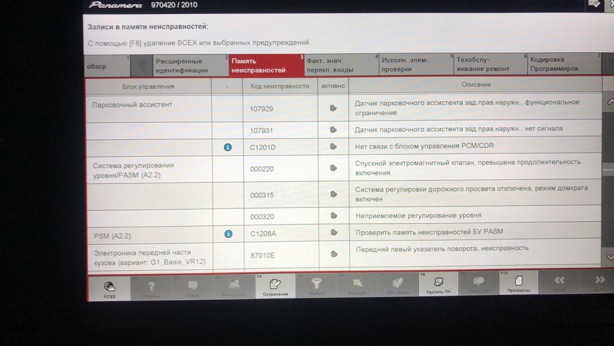

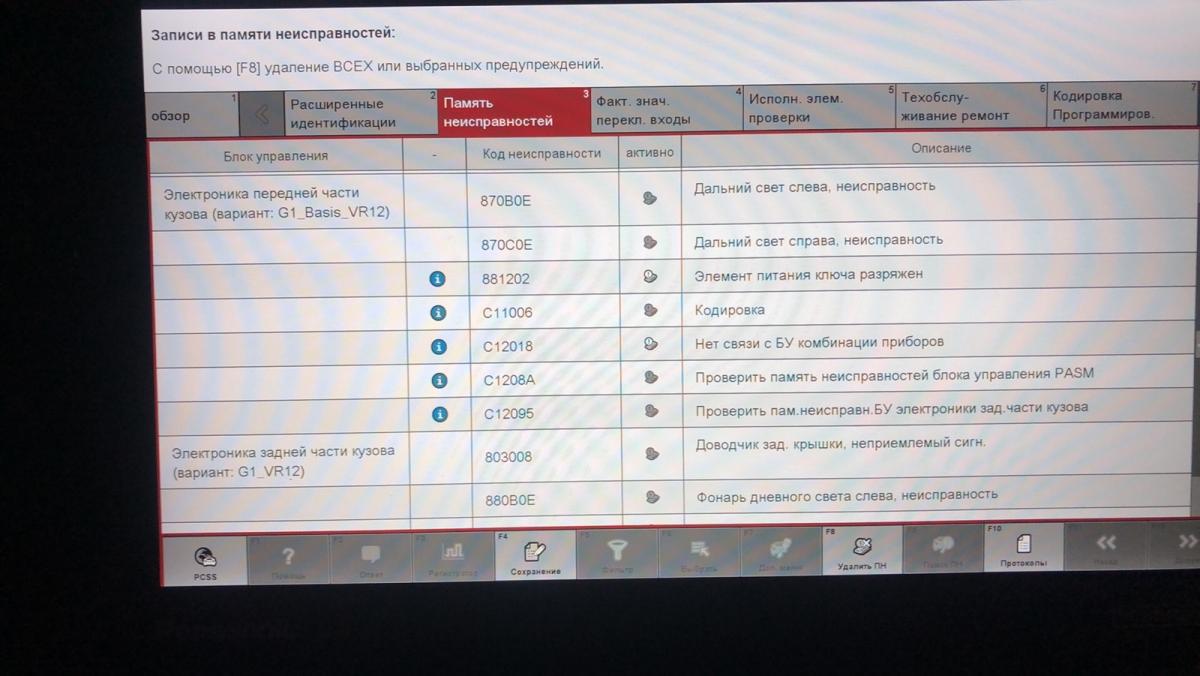

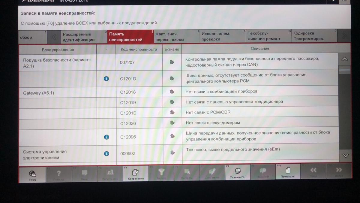

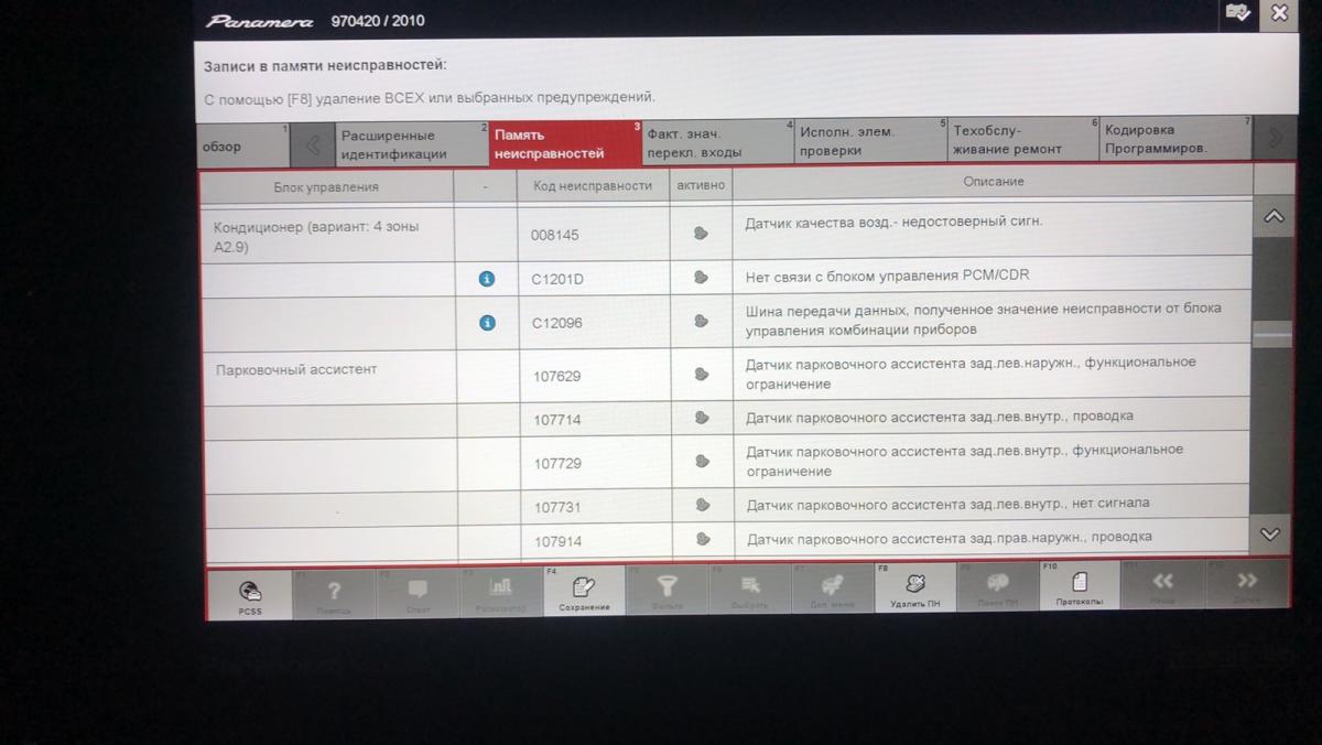

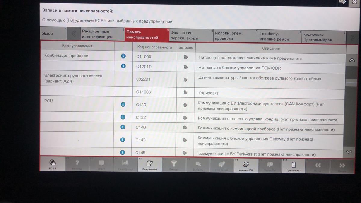

Вообщем Володь вкратце из того что я заметил, после кодировки гета рест 2014, основная проблема осталась по свету, светит левая фара ближний, правая только хдо (ничего не изменилось). НО пропала система TPMS, появилась ошибка по зад камере так как её никогда не было и получилось настроить время и дату. И есть ещё ряд ошибок которые сняли пивисом после установки рест Гейта.
Часть покажу тут :
ID:	50773   Нажмите на изображение для увеличения
ID:	50774   Нажмите на изображение для увеличения
ID:	50775   Нажмите на изображение для увеличения
ID:	50776   Нажмите на изображение для увеличения
ID:	50778   Нажмите на изображение для увеличения
ID:	50779   Нажмите на изображение для увеличения
