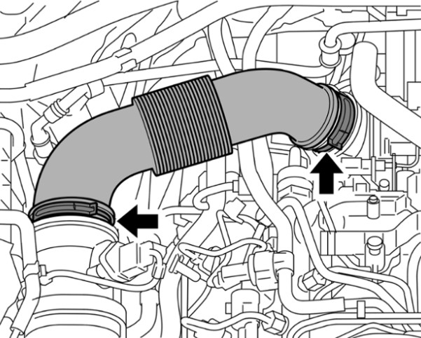

02.06.2021, 15:43   #14
5 Закрепить шланг воздуховода справа -стрелка- на турбонагнетателе
Название: Монтаж шланга воздуховода.jpg
