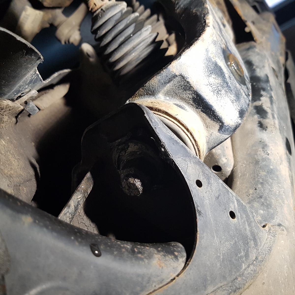

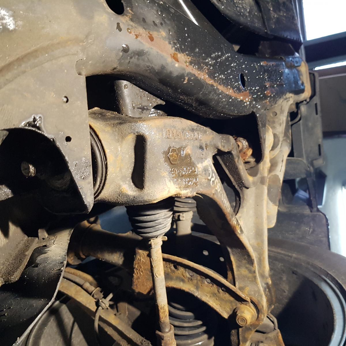

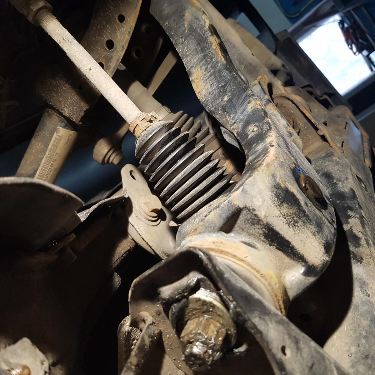

09.04.2022, 22:51   #16
Mr.G
Аватар для Mr.G
Добрый вечер, Владимир
Не знаю какие шаги дальше делать
Проблема не решается с развалом по передней оси ...
Все также
-1,39° и -1,39°
Как и с момента создания темы , на фото закрепленном ...
Что делать не знаю ..нет больше хода развальной гайки для того чтобы выровнять колеса передней оси

10.04.2022, 15:59   #17
Все также
-1,39° и -1,39°
Проверить внимательно все элементы ходовой части, включая верхние опоры передних амортизационных стоек.
Замерить по контрольным точка передние поворотные кулаки на возможные изменения геометрии
