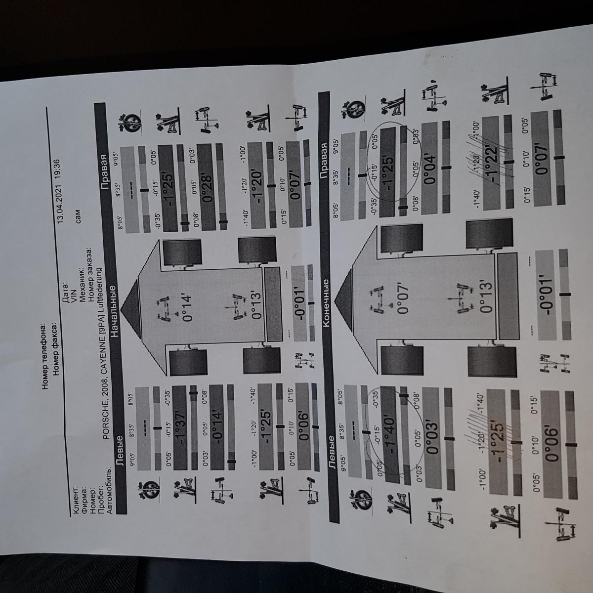

Менялся передний левый нижний рычаг. Тот который большой чугунный трехугольный и снизу установлен.
Вопрос по сходу/развалу
Ремрнтники не могут дальше вывести углы по левому переднему колесу.
Подскажите информацию как быть в таких случаях..
Фото после схода/развала прилагаю

Обычно механик, который делал регулировку дает рекомендации что необходимо сделать для того чтобы углы отрегулировались. Тут какая ситуация, человек не знает почему не выходит регулировка?
Какой VIN машины?
Судя по отчету делали регулировку на машине с пневмоподвеской.
Если речь идет о Cayenne с пневматической подвеской, необходимо установить нормальный уровень кузова автомобиля. Нормальный уровень кузова следует установить после низкого уровня. Все измерения и регулировки следует производить только в данном положении.
После смены блока управления или датчика уровня кузова необходимо провести калибровку тестером Porsche.
Регулировка нормального уровня кузова автомобиля:
Остановить автомобиль и нажать на тормоз.
Закрыть двери автомобиля.
Нажать в соотв. направлении правый переключатель на центральной консоли до тех пор, пока не будет достигнут низкий уровень кузова автомобиля. Затем установить нормальный уровень кузова автомобиля. Средняя контрольная лампа рядом с переключателем постоянно горит. Включение другой контрольной лампы означает выбор другого уровня кузова.
Во избежание изменения уровня кузова на время измерений необходимо отключить функцию регулировки уровня кузова и включить только после завершения работ.

Подвеска НЕ пневмо
Пружины.
16.04.2021, 18:55   #4
Mr.G
Аватар для Mr.G
Владимир , а будет отличие по тому что в карте диагностической делали развал /сход для пневмо подвески а в моем случае у меня пружины
Стоит ехать переделывать?
Да
Да
Да
К кузову Cayenne крепятся подрамники передней и задней оси. Благодаря подрамникам удары, вызванные неровностью дорожного полотна, не передаются с подвески на кузов. В неблагоприятных ситуациях (например, после демонтажа и монтажа силового агрегата) может случиться, что требуемые значения геометрии кузова и подвески отсутствуют. В таких случаях подрамник может быть незначительно сдвинут.
Процедура РУУК для Cayenne лишь незначительно отличаются от традиционной. Это касается как передней оси, так и задней.
Прокладки пружин с различной жесткостью (снизу между пружиной и чашкой, на правой и левой передних и задних стойках амортизаторов) служит не для изменения клиренса, а для компенсации характеристик винтовых пружин различных классов нагрузки.
При возникновении серьезных различий в нагрузке на колеса нужно проконтролировать соответствие пружин (одинаковые пружины слева и справа) и соответствие прокладок (одинаковые прокладки слева и справа). Можно устанавливать пружины и прокладки лишь с одинаковой цветовой маркировкой.
В зависимости от различных вариантов комплектации (дополнительное оборудование) максимально допустимая разница нагрузки между левым и правым колесом на одной оси составляет 40 кг. Это происходит частично из-за более тяжелых элементов по сравнению с серийной комплектацией или из-за дополнительных элементов, которые устанавливаются несимметрично.

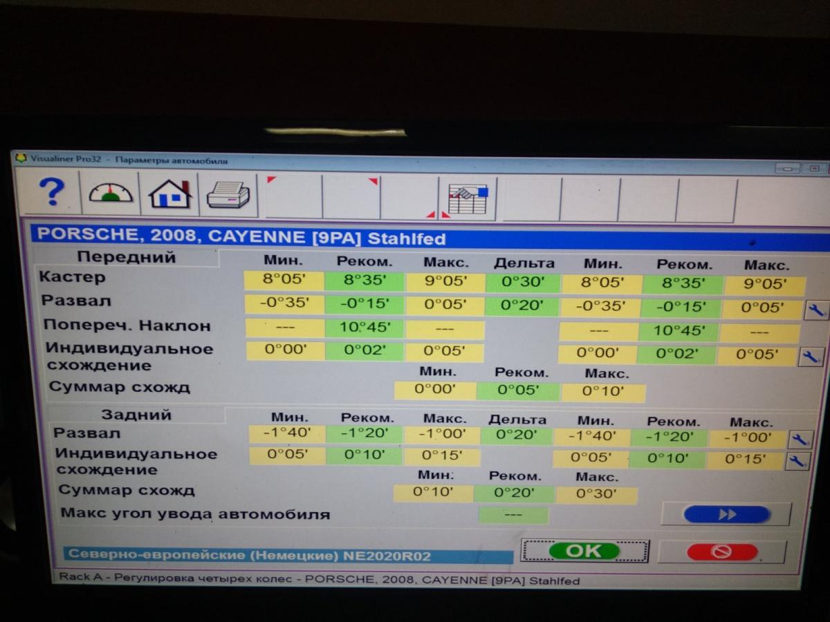

Вот значения актуальные ... взгляните пж- допуски по цифрам приемлимы?
На трассе машина ведет себя прекрасно.

При пробеге 0 - 200 км процедура РУУК принципиально не проводится. Осадка Cayenne завершается только по достижении данного пробега.
В связи с осадкой а/м, при РУУК, к обычным регулировочным значениям прибавляется контрольное значение настройки схождения колес передней оси. Верхняя граница допуска контрольного значения превышает верхнюю границу допуска регулировочного значения. Регулировка схождения проводится только в том случае, когда контрольное значение находится вне зоны допусков.
При необходимости проведения РУУК на а/м с пробегом менее 200 км, например, при ремонте после аварии, при регулировке схождения колес необходимо руководствоваться регулировочными значениями. Углы установки колес регулируются по верхним границам допусков для задней и передней осей.
Контрольное значение для передней оси указано в регулировочных значениях
