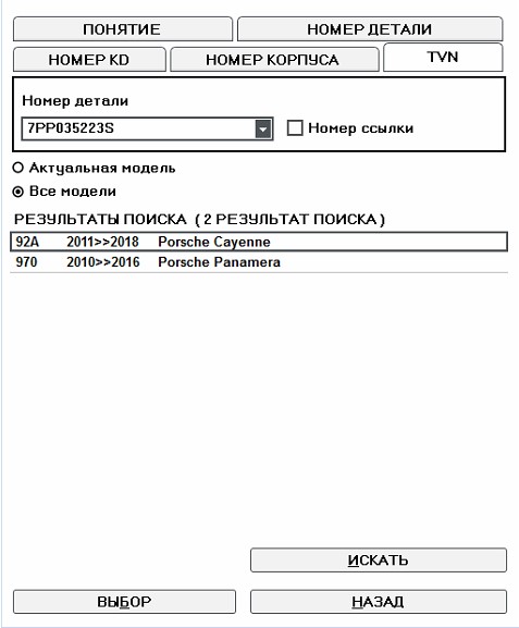

Можно ли поставить усилок с панамеры с приведённым выше номером?
Со схемами подключения разобрался, благодаря wds все становится доступным, там даже сечение написано )

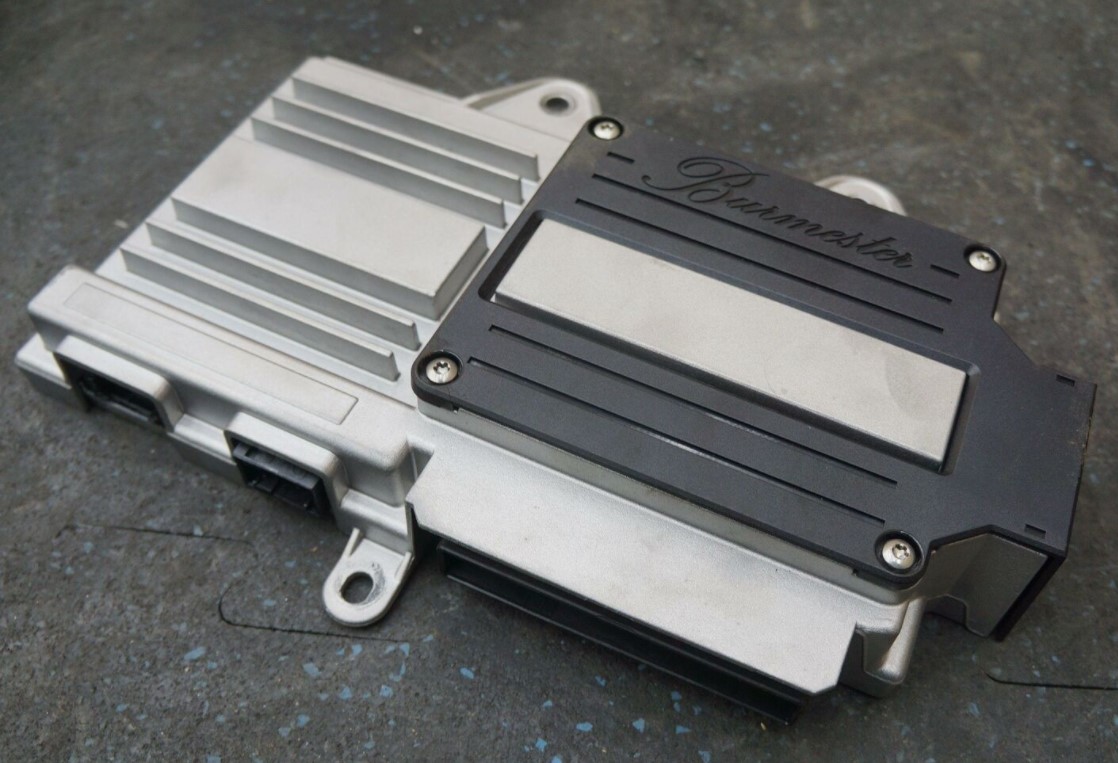

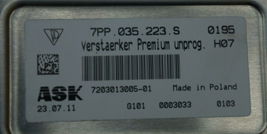

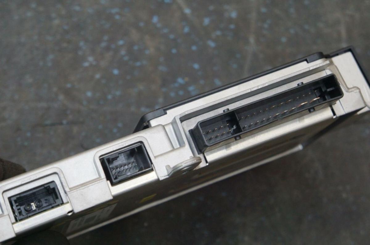

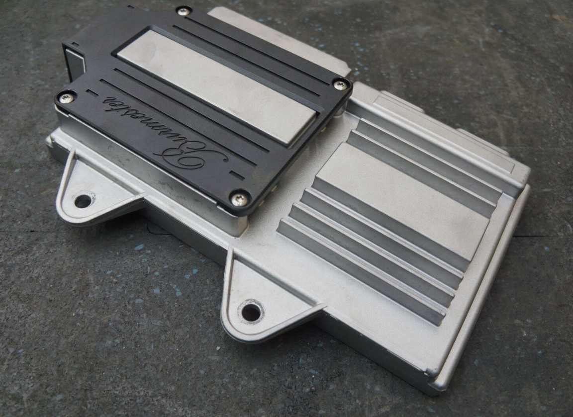

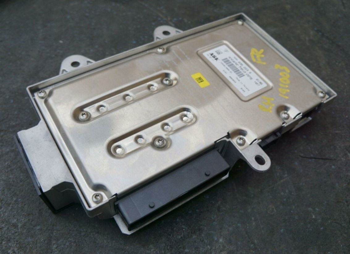

20.01.2021, 18:59   #13
Сообщение от Pa Посмотреть сообщение
7PP035223S усилитель звука Burmester
Ставился на PORSCHE PANAMERA и PORSCHE CAYENNE
