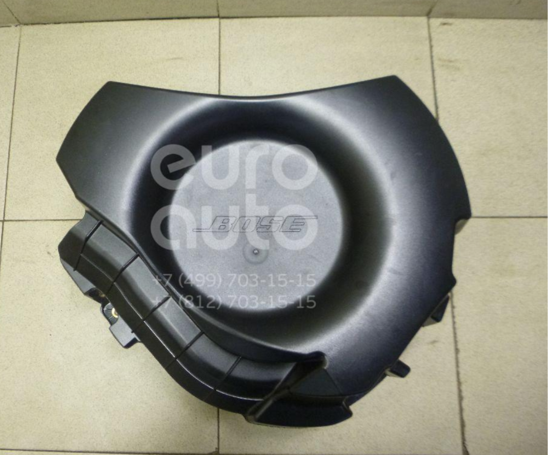

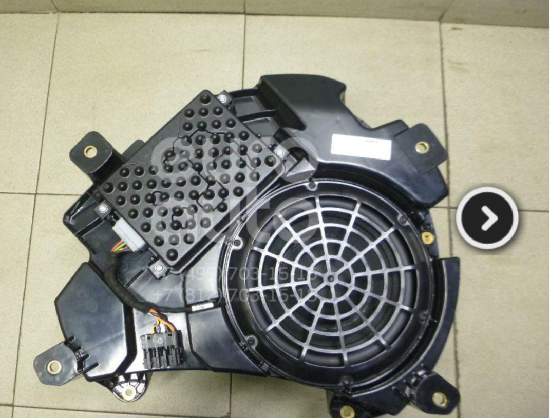

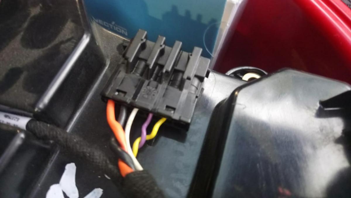

Уважаемые форумчане,вечер добрый! Прикупил себе штатный сабвуфер BOSE в запаску 7P5 035 481.D Требуется информация по распиновке разъёма, а лучше схема подключения.Усилитель с авто 12 года.
Буду признателен за любую информациюВладимир Маркин,

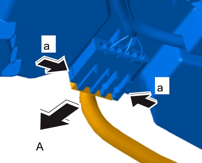

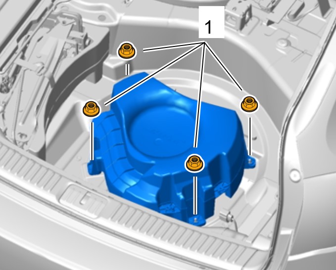

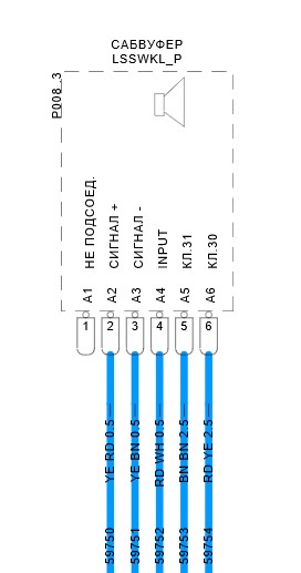

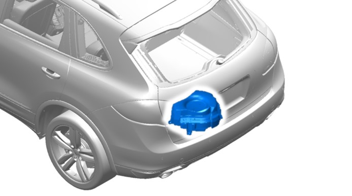

10.07.2018, 11:07   #2
Сообщение от Евгений_2017 Посмотреть сообщение
ID:	17735   Нажмите на изображение для увеличения
Название: Место установки сабвуфера.jpg
ID:	17736   Нажмите на изображение для увеличения
Название: Отсоединение разъема сабвуфере.jpg
ID:	17737   Нажмите на изображение для увеличения
Название: Демонтаж сабвуфера.jpg
ID:	17738   Нажмите на изображение для увеличения
Название: Усилитель звука Bose.jpg
