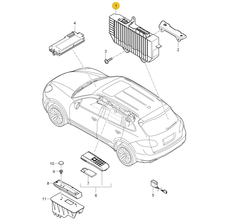

11.11.2020, 10:49   #14
95864530203 усилитель звука

16.11.2020, 20:43   #15
Ayr1sQ
добрый день , подскажите пожалуйста что произойдет если поставить вместо стандартного усилителя , усилитель от БОСЕ? 7pp.035.223.p
16.11.2020, 21:48   #16
Сообщение от Ayr1sQ Посмотреть сообщение
добрый день
Добрый вечер
У них разводка по проводке отличается. Как минимум корректно работать не будет
