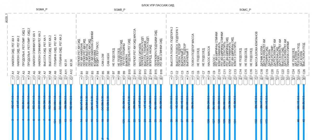

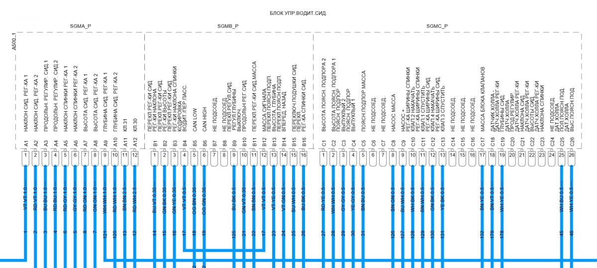

Схемы подключения блока управления во вложении
Название: Память сиденья слева.jpg
ID:	36494   Нажмите на изображение для увеличения
Название: Память сиденья справа.jpg
