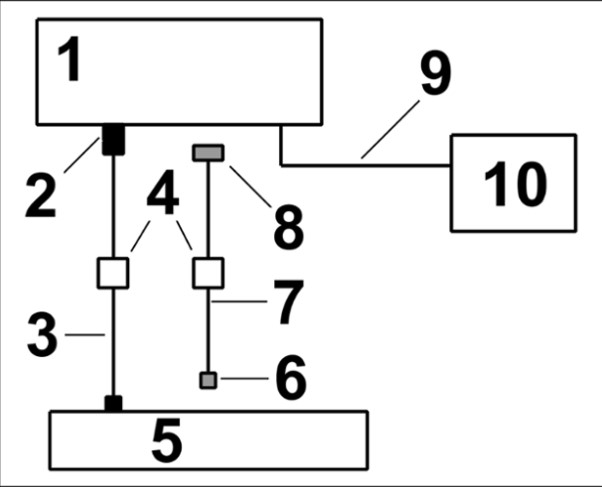

Для лучшего понимания показан обзор (блок-схема) монтируемых деталей и задействованных систем/деталей.
Блок-схема
1 PCM 3.1
2 Корпус гнезда (Fakra, черный)
3 Провод антенны AM/FM1
4 Место разъединения задней крышки справа
5 Антенный усилитель справа
6 Корпус гнезда, желтый/охра
7 Провод антенны FM2
8 Серийный 2-контактный разъем антенны
9 Провод антенны GPS
10 Антенна GPS

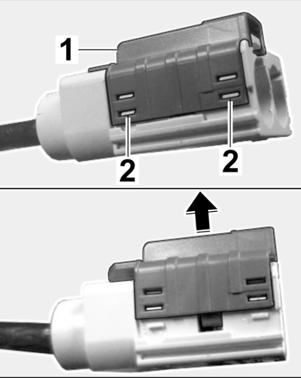

10.09.2020, 14:09   #12

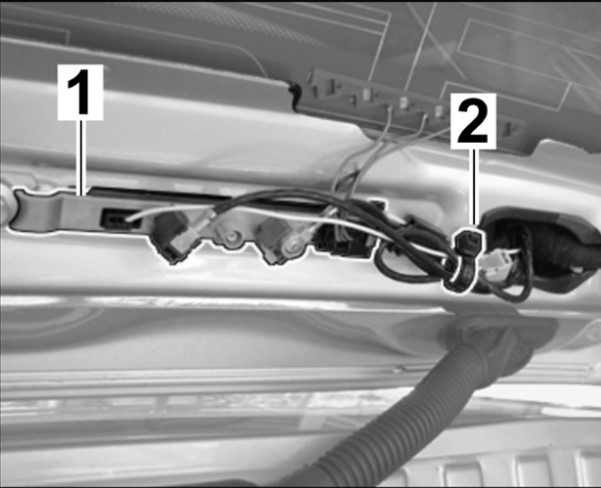

4.2 Разблокировать вторичный фиксатор -1- серийного 2-контактного разъема антенны с обеих сторон -2- и сдвинуть его наверх -стрелка-.

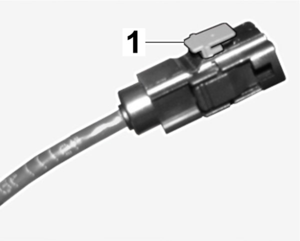

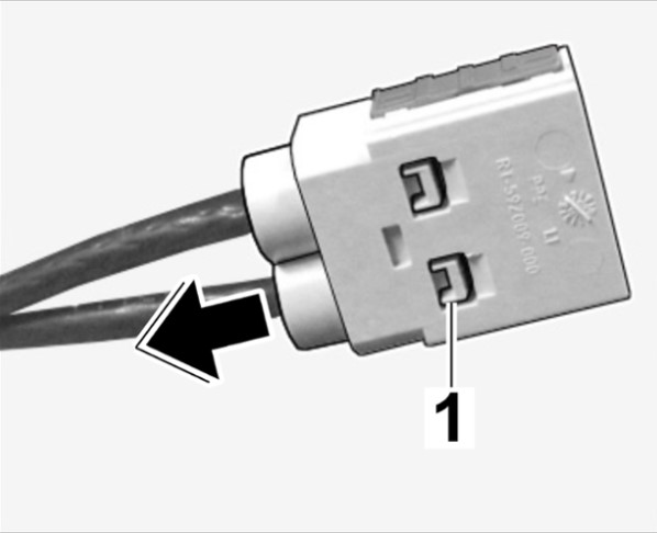

10.09.2020, 14:12   #13
4.3 Поднять фиксатор -1- и осторожно извлечь провод антенны из гнезда 1 -стрелка-.
10.09.2020, 14:13   #14
4.4
Информация
Следить за плотностью посадки гнездового контакта.
Извлеченный провод антенны вставить в корпус гнезда (комплект дооснащения) и нажать на фиксатор -1-.

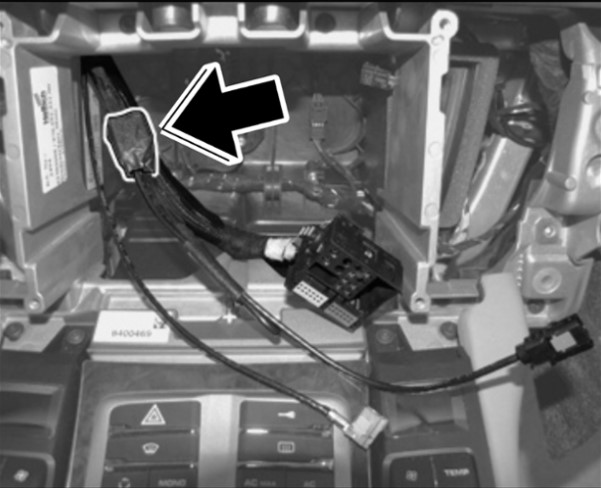

10.09.2020, 14:14   #15
4.5 Закрепить серийный 2-контактный провод антенны -стрелка- на жгуте проводов.

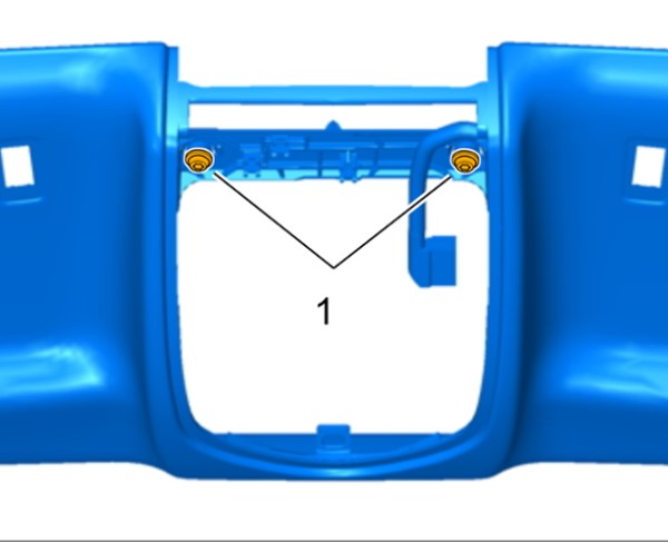

10.09.2020, 14:15   #16
5 Заключительные работы.
5.1 Закрепить фасонную обивку потолка.
5.1.1 Установить правый солнцезащитный козырек.
5.1.2 Установить держатель левого солнцезащитного козырька.
5.1.3 Установить переднюю правую ручку.
5.1.4 Установить облицовку правой стойки B.
5.1.5 Установить заднюю правую ручку.
5.1.6 Затянуть винты -1- обивки потолка под потолочной консолью.

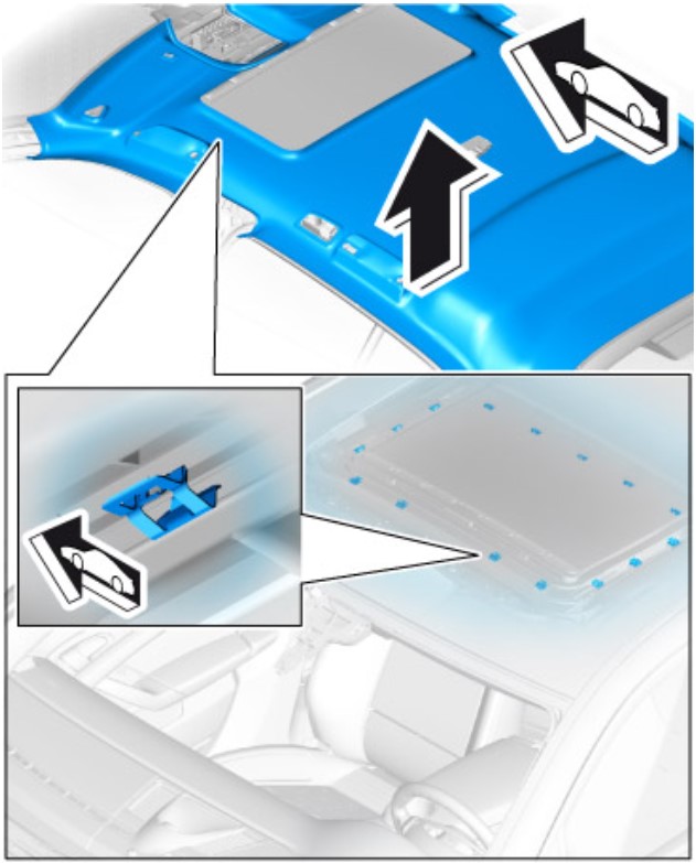

10.09.2020, 15:13   #17
5.1.7 Установить верхнюю накладку внутреннего зеркала заднего вида.
5.1.8 Установить потолочную консоль.
5.1.9 Установить облицовку правой стойки A.
5.1.10 Только для автомобилей со сдвижным люком.
Проверить крепежные зажимы обивки потолка в области выреза сдвижного люка на предмет деформации, при необходимости заменить.
Зафиксировать обивку потолка в области выреза сдвижного люка в крепежных зажимах.
