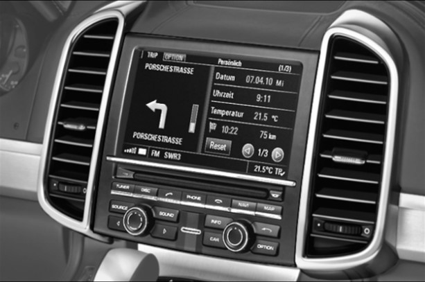

Примечания:
Система PCM 3.1, включая навигационную систему и CD/DVD-чейнджер на 6 дисков, имеет следующую комплектацию и функции:
Центральная мультимедийная система, включая 7-дюймовый цветной TFT-дисплей (сенсорный экран)
Радиоприемник с RDS
Интегрированный CD/DVD-чейнджер на 6 дисков для воспроизведения DVD-дисков с аудио/видео и музыки в формате MP3
Навигационный модуль с жестким диском и картографическими данными соответствующих стран, отображение карты в режиме перспективы, автоматическая запись маршрута и последующая навигация в режиме отслеживания, а также навигация в неоцифрованных регионах с помощью компаса и GPS.
При дооснащении прием цифрового радио (DAB) сохраняется (только в автомобилях, оснащенных аудиосистемой CDR Plus)
Дальнейшие указания по управлению и функционированию приведены в руководстве по эксплуатации “PCM 3.1”.

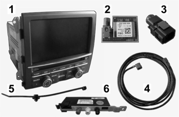

10.09.2020, 13:53   #3
Список запчастей:
95804490109 1 шт. PCM 3.1 (High End, вкл. навиг. + DVD-чейндж.)
7PP.035.504.A 1 шт. Антенна GPS
970.044.900.99 1 шт. Корпус гнезда (Fakra, черный)
958.647.207.35 1 шт. Провод антенны GPS
N 906.661.01 2 шт. Кабельный хомут и крепежный зажим
958.647.312.01 1 шт. Антенный усилитель справа
999.513.076.40 10 шт. Кабельный хомут (без рис.)
958.555.385.00 1 шт. Крепежный зажим стойки A (без рис.)
Входит только в соответствующий комплект запчастей:
— — — 1 шт. Лицензионный ключ для Европы
— — — 1 шт. Лицензионный ключ для Америки/Южной Америки
— — — 1 шт. Лицензионный ключ для Австралии
— — — 1 шт. Лицензионный ключ для Южной Африки
— — — 1 шт. Лицензионный ключ для Ближнего Востока
— — — 1 шт. Лицензионный ключ для Азии/Тихоокеанского региона
— — — 1 шт. Лицензионный ключ для России
— — — 1 шт. Лицензионный ключ для Аргентины (без рис.)
— — — 1 шт. Лицензионный ключ для Чили (без рис.)

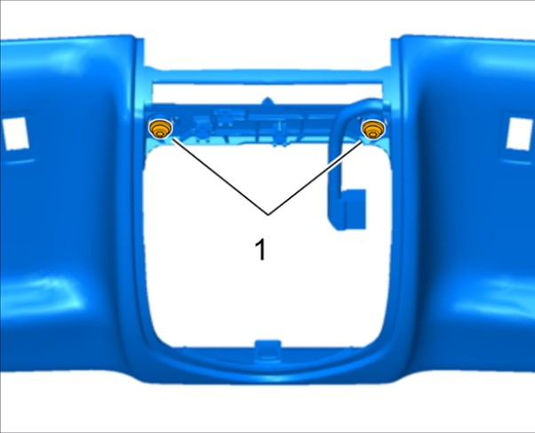

1.6.9 Выкрутить винты -1- обивки потолка под потолочной консолью.

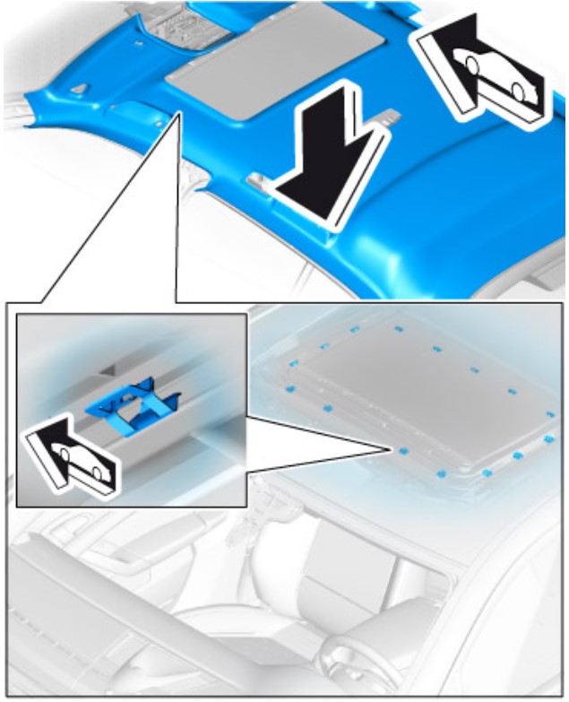

10.09.2020, 14:01   #6
1.6.10 Только автомобили со сдвижным люком.
Отсоединить обивку потолка в области выреза сдвижного люка от крепежных зажимов.

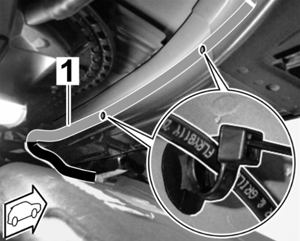

10.09.2020, 14:02   #7
2 Установить антенну GPS.
3 Установить провод антенны GPS.
3.1 Проложить провод антенны GPS следующим образом:
потолочная консоль → крыша → кабельный канал стойки A → передняя панель → монтажная ниша PCM
3.2 Проложить провод антенны GPS -1- вдоль серийного жгута проводов крыши и закрепить его с помощью кабельного хомута.

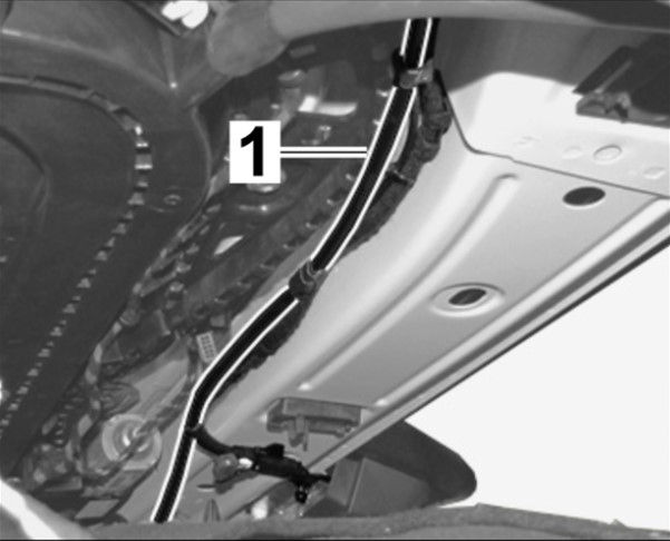

10.09.2020, 14:03   #8
Если серийный жгут проводов отсутствует, то провод антенны GPS -1- необходимо зафиксировать на крыше с помощью кабельного хомута и крепежного зажима -лупа-.

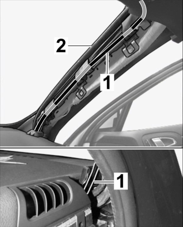

10.09.2020, 14:04   #9
3.3 Проложить провод антенны GPS -1- в кабельном канале стойки A -2-.

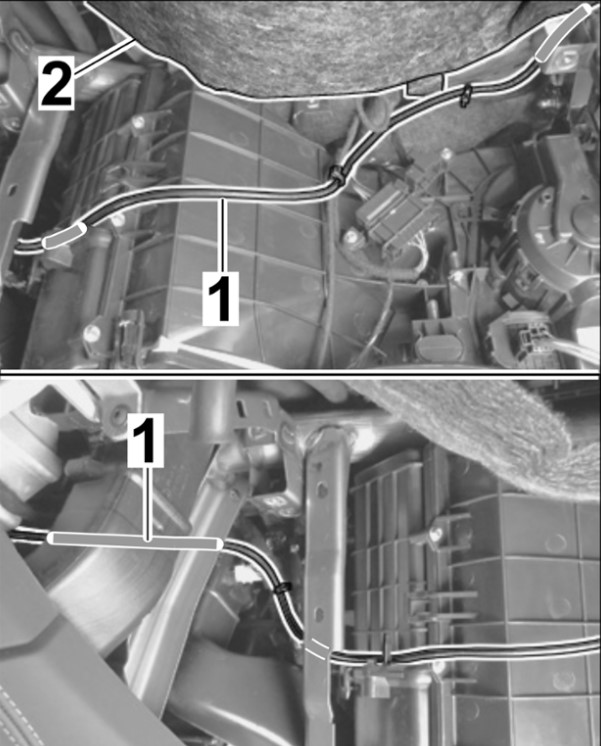

10.09.2020, 14:05   #10
3.4
Информация
Для облегчения прокладки провода антенны GPS необходимо извлечь изоляционный материал, рис. 11 -2-.
Провод антенны GPS -1-вдоль передней панели к монтажной ниши PCM
к антенному проводу радиоприемника (одинаковая длина).
3.5 Закрепить провод антенны GPS кабельными хомутами.
