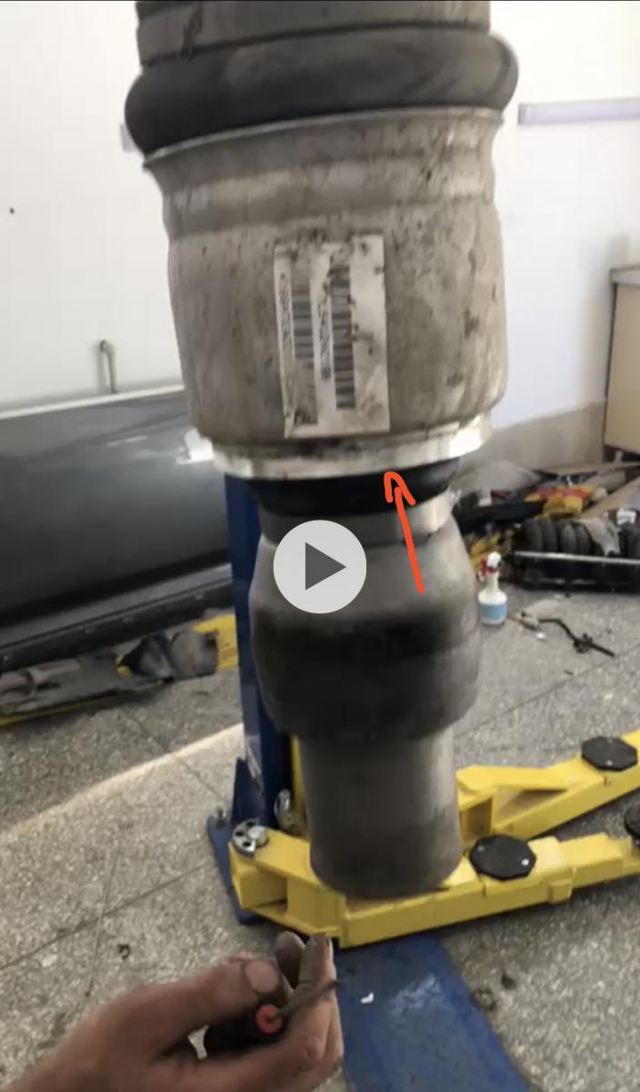

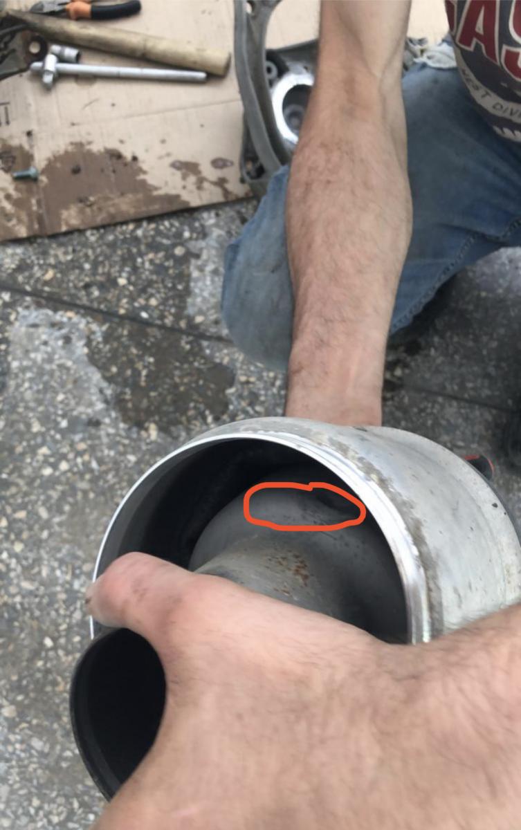

05.08.2020, 13:38   #15
meloman
Владимир, вообщем ситуация такая, когда машина стоит заглушенная то балон спускает минут за 20. Если вывесить колёса то спускает сразу.
Брезгали мыльной водой вроде как пузырьки идёт внутри (см фото)
Мы надували пневму на вывешенных колёсах через шланг который качает балон.
Фотографии не моей пневмы. Просто отметил где спускает. Вероятно это не из-за резинки?

05.08.2020, 23:00   #17
Сообщение от meloman Посмотреть сообщение
Это замена пневмобаллона
