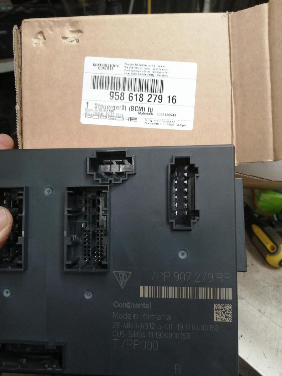

Купили мы блок, по номеру на первой странице.
отогнали машину дилеру. оттуда позвонили, и заявили, что блок не тот, и они ставят свой.
Куда деваться, согласились.
И вот теперь надо понять, как с ними разговаривать. блок то уже не вернуть.
Первый вопрос-как сопоставить номер на блоке, и каталожный?
На фото блок на фоне коробки. На которой каталожный номер.На блоке совершенно другой.

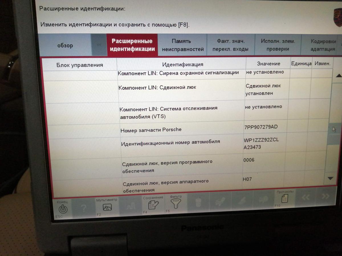

Ну, и фото с Пивиса с номером блока, который поставили на дилере.
отличаются только две буквы в конце.

этот новый блок прекрасно вяжется абритусом ! подгружаете dflash с переднего bcm, затем чистую dflsh c нового да и все . Работы на полчаса.
Мне кажется вас разводят на деньги - 7PP907279AD именно то, что вам нужно по каталогу 2012=>2012.

есть только китайский абрикос.
7PP907279AD-именно его и поставили на дилере.

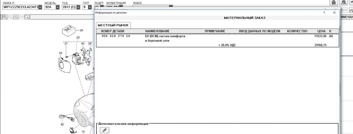

Нам же пришел блок 7PP907279BP, в коробке с номером 958 618 279 16
именно этот номер в каталоге. Но на дилере отказались его ставить.
Как Вы выяснили это:
Сообщение от temsky Посмотреть сообщение

Тогда я забираю свои слова обратно, я подумал что дилер заменил AD на другой. Китайский конечно же не сработает. Нужен оригинал.

В каталоге классификация по годам
