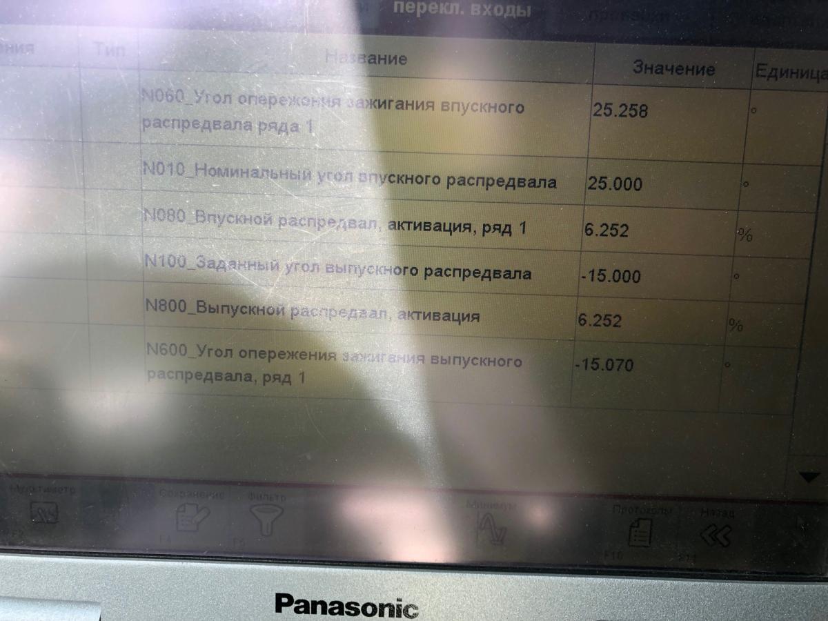

Цитата:
Какое отклонение распредвалов?
сделал фото.
06.08.2019, 15:29   #13
Сообщение от Vital54 Посмотреть сообщение
Владимир, подскажите пожалуйста номер прокладок на топливные форсунки.
VIN?
Говорят, их нужно менять при вскрытии клапанной крышки?
Их нужно менять когда происходит демонтаж топливных форсунок. В данном случае тоже нужно.
сделал фото.
Это не то

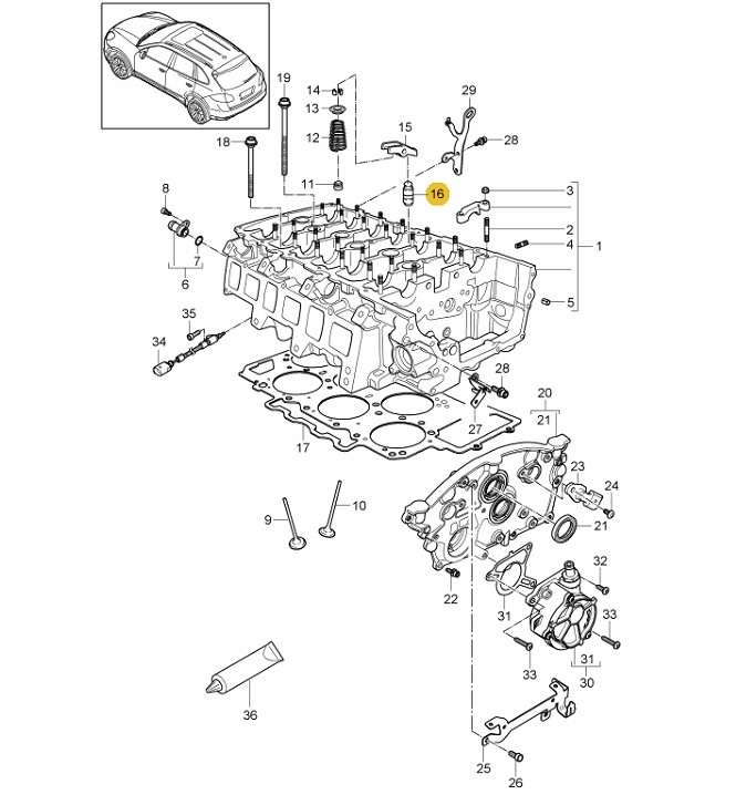

И подскажите пожалуйста ещё номер гидрокомпенсатора, если не сложно.
10.08.2019, 10:52   #15
WP1AA2A25BLA03098
95510542301 ГИДРОКОМПЕНСАТОР РАСПРЕДЕЛИТЕЛЬНОГО ВАЛА

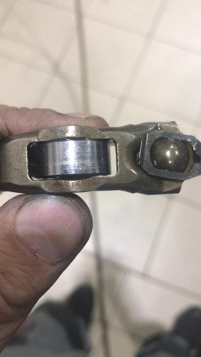

19.08.2019, 18:22   #18
Vital54

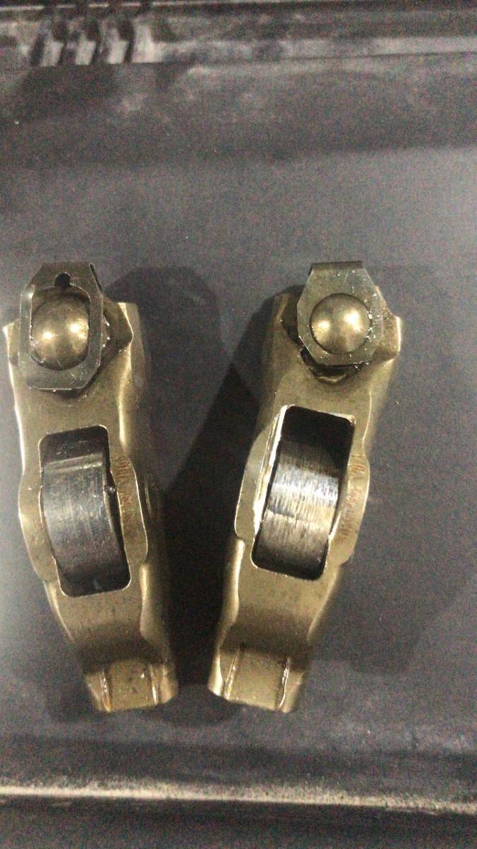

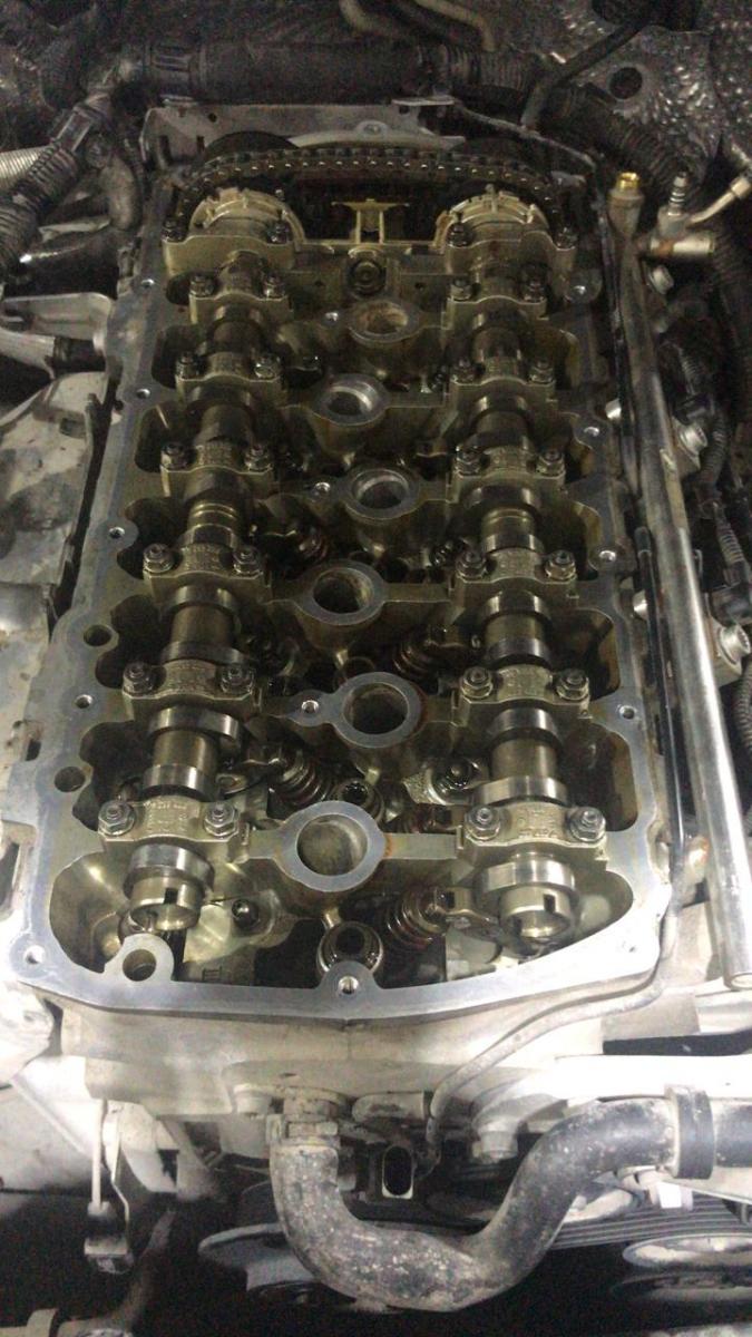

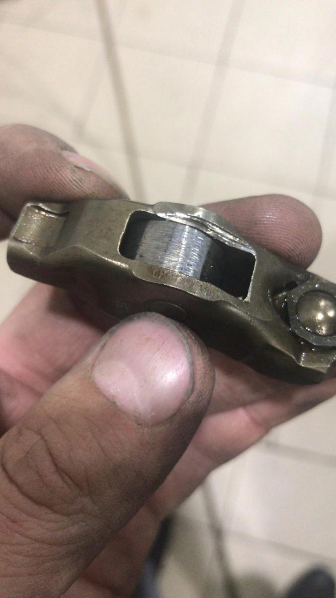

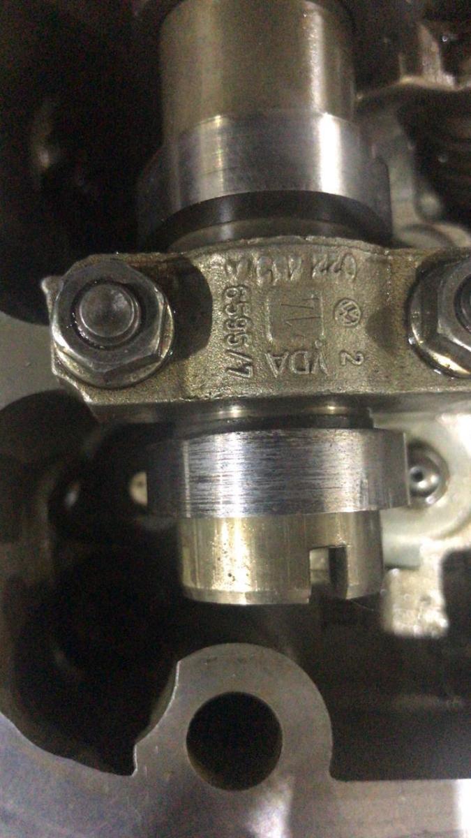

В общем не успел я заехать на ремонт. В один прекрасный момент Машина перестала реагировать на педаль газа. Заглушил, завёл - с трудом заводилась, когда завелась из двигателя шёл металический звук как будто что то отвалилось. Вызвал эвакуатор и поехал на сервис. Встряли клапанную крышку. Обломились или выпали (незнаю как правильно) рокера. Задрало расспредвал. Полагаю это и было причиной постороннего звука. Специалисты предлагают напылить покрытие шейки расспоедвала, которое задрало. Как считаете, надежно?
За одно хочу поменять маслосъемные колпачки.
19.08.2019, 18:32   #19
Есть фото?
Я бы нашел б/у без дефектов на разборке.

19.08.2019, 18:57   #20
Vital54
Я даже нашёл от туарега уже за 9000 руб один. Но ребята сказали что выработка крепления может быть разная на моем двигателе и на расспредвале с разбора и может что то там быть... :)) не помню, что то про давление масло говорили кажется...
