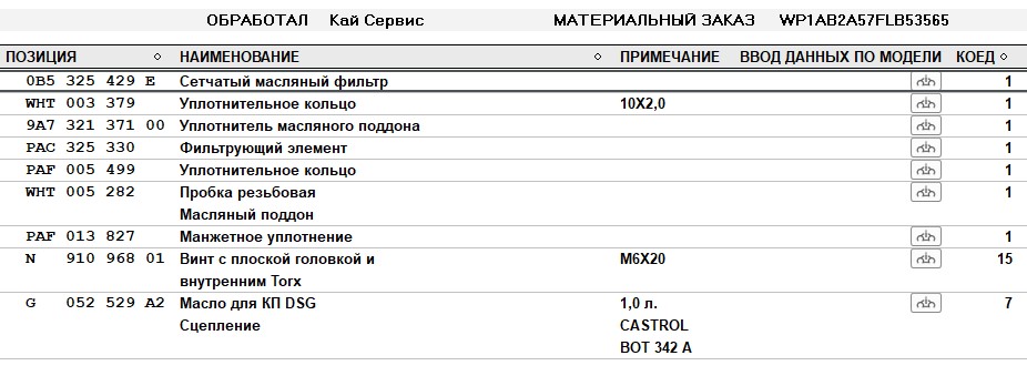

Здравствуйте Владимир,
Подскажите пожалуйста, Macan S 2015 пробег 91тыс. WP1AB2A57FLB53565 , постукивает на 1 и 2 передаче при наборе. Рекомендуют замена масла в АКП и главной передаче (раздатка, редуктор) после выполнить калибровку. Подскажите пожалуйста, что и какой объём нужно приобрести для этого ТО, будем очень признательны. Спасибо
16.01.2021, 20:31   #17
Сообщение от Andreymacan Посмотреть сообщение
Добрый вечер
Во вложении...

17.01.2021, 22:24   #18
Andreymacan
Добрый вечер
Во вложении...
Спасибо большое за Ваш ответ!
Для уточнения всех единиц по одному и 15 болтов и 7л масла.
Мне сказали что нужно ещё заменить масло в редукторе , где резервуар небольшой 0.5л по-моему ? Подскажите пожалуйста какое масло туда надо и где нужно заменить ATF и в каком количестве ?

Владимир, Спасибо большое за Ваш ответ! Будьте добры, разъясните пожалуйста, мне на СТО сказали нужно заменить всё масло в машине, но как мне показалось человек принимающий заказ не на 100% понимает сколько масла мне надо, так как его около 17 литров в смете и это без масла в мотор! И ценник космический поэтому не вызвал нашего доверия.
В моторе 7литров, там масло 0w40
Уточните пожалуйста в каких местах ещё нужно заменить масло, так как выше я вижу масло Castrol BOT233FEQ и Castrol BOT233FEQ и есть VAG G052529A2 (что указано в Вашей картинке выше Масло для КП DSG) и сегодня интернет магазин сказал это масло для «робота» поэтому нуждаемся в Вашей помощи
Есть трансмиссионное масло это VAG G052529A2 как в скриншоте или Castrol всё таки и какой номер пожалуйста нужен туда и 6.5-7л или 4.1?
Какой номер и сколько масла надо в раздаточную коробку - Shell TF0870 Katar 0.58 литра верно ?
Главная передача задней оси , как узнать у меня с блокировкой или без, мой вин WP1AB2A57FLB53565 , Castrol SAF-PD 1.2 литра или Castrol SAF Carbon mod 1.45 литра ?
Будем очень сильно признательны и благодарны, и ценим Ваше время для ответа нам, если Вы нам напишите простым языком, что нам нужно купить для нашего Macan S для полной замены масла, например:
1) Масло в ХХХХ номер такой-то XXXXXXXX количество такое ХХ
2) Масло в ХХХХ номер такой-то XXXXXXXX количество такое ХХ
3) Масло в ХХХХ номер такой-то XXXXXXXX количество такое ХХ
И нужны ли какие то доп детали-запчасти для замены помимо указанных в скриншоте?
