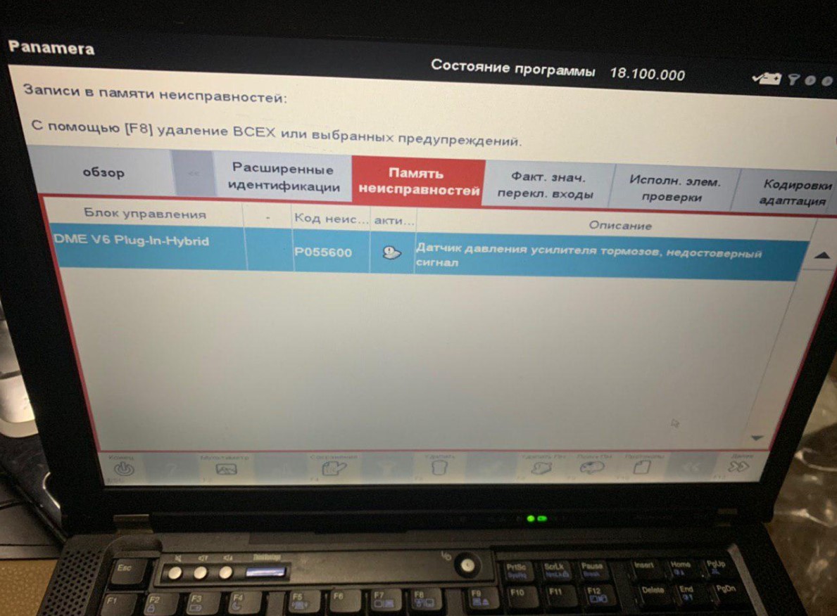

Такая же проблема - ошибка P055600 - причем сразу на двух машинах Cayenne S hybrid и Panamera S-E hybrid - появилась с интервалом неделя.
08.07.2019, 10:40   #18
Сообщение от Artemkgd Посмотреть сообщение
https://forum.cayservice.ru/showthre...746#post138746
Проверьте еще состояние тормозной жидкости на загрязнение, при необходимости заменить и состояние главного тормозного цилиндра.
