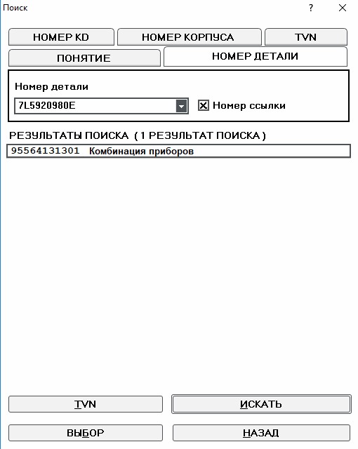

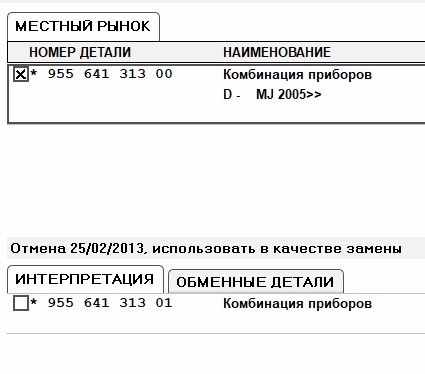

Такое подойдёт ?
30.04.2019, 22:08   #13
Сообщение от Dodge911 Посмотреть сообщение
Такое подойдёт ?
Вот. Теперь выяснили что комбинация приборов сейчас установлена верная.
ID:	20988   Нажмите на изображение для увеличения
ID:	20989   Нажмите на изображение для увеличения

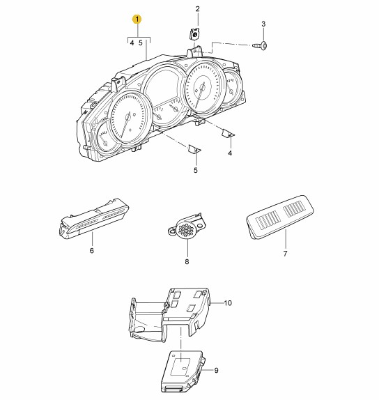

Денис032
Добрый вечер,Владимир,а если приборка RB8,но при этом блок Gateway не вынесен за бардачок,она уже и вроде бы и не RB4 и не подойдет заместо RB8 с вынесенным блоком...я правильно понимаю?
30.04.2019, 22:45   #16
Сообщение от Денис032 Посмотреть сообщение
Есть комбинации приборов RB8 на 955-й, а есть на 957
На 955 от 957 подойдет
А на 957 от 955 не подойдет
30.04.2019, 22:49   #17
Денис032
эта приборка RB8 от 955,но блок не вынесен,можно ли ее использовать в качестве замены приборки RB8 на 955 с вынесенным блоком?
