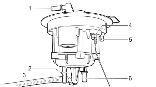

Обзор компонентов левого модуля подключения (топливный фильтр)
1 Соединительный штуцер системы вентиляции
2 Приемный штуцер фильтра от левого насоса
3 Подающий топливопровод, идущий к регулятору давления
4 Электрический разъем топливного насоса
5 Электрический разъем датчика уровня топлива
6 Приемный штуцер фильтра от правого насоса

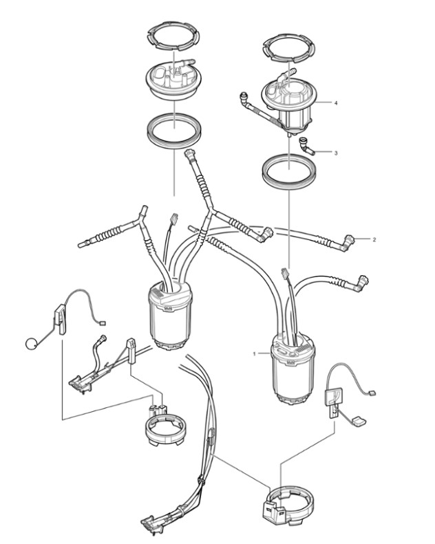

16.01.2023, 22:28   #182
Сообщение от makima Посмотреть сообщение
в какой номер из этого списка надо соединить угловой элемент что отдельно покупается?
Угловой элемент -3- необходимо установить на соединительный патрубок -2- между топливным баком -4- (левый фланец) и топливным насосом -1-.
Название: Угловой элемент.jpg

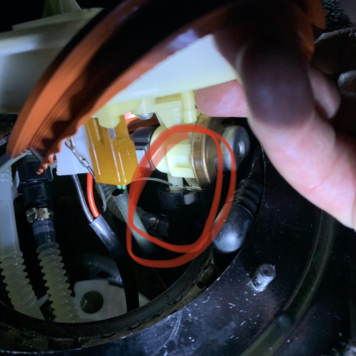

18.01.2023, 20:56   #186
makima
@Владимир Маркин, а этот штуцер должен больше заходить в регулятор? такая же картинка и на фильтре. не заходят прямо до верха
18.01.2023, 22:15   #187
Если фиксатор держит качественно трубку и не нарушена герметичность в этом месте, этого достаточно. Откройте фланцы и посмотрите в момент запуска двигателя что происходит в топливном баке, визуально можно проверить на герметичность трубки
