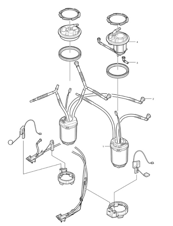

@Владимир Маркин, подскажите н счет углового элемента 95562091100.
1. куда конкретно он вставляется? понял что в фильтре по картинке, но в котором из разъемов?
2. наличие нет, будет через пару недель. чем чревато будет ездить без него? насосы новые будут.
09.01.2023, 23:12   #172
Сообщение от makima Посмотреть сообщение
При замене левого топливного насоса и/или левого топливного фильтра необходимо также установить угловой элемент.
Угловой элемент -3- необходимо установить на соединительный патрубок -2- между топливным баком -4- (левый фланец) и топливным насосом -1-.
Дополнительный угловой элемент разгружает трубопровод и предотвращает поломку штуцера подсоединения шланга в результате оказания чрезмерного усилия.
Рекомендую ставить сразу, чтобы не поднимать лишний раз трубки топливные

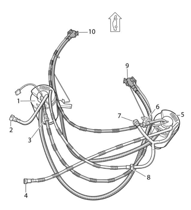

@Владимир Маркин, у меня у левого непонятка была который шланг к эжекционному и которы на фильтр- есть длинный и короткий шланг
16.01.2023, 18:42   #179
Внимательно нужно проверить все соединения в топливном баке на корректность и качество:
Обзор: соединения каналов топливного фильтра
1 Топливный насос левый
2 Разъем топливного фильтра
3 Соединение подающего топливопровода
4 Разъем топливного фильтра
5 Топливный насос правый
6 Соединение подающего топливопровода
7 Разъем регулятора давления топлива
8 Место разъединения левого топливного насоса и регулятора давления
9 Эжекционный насос левого топливного насоса
10 Эжекционный насос правого топливного насоса
Название: Каналы топливного фильтра.jpg
16.01.2023, 20:41   #180
makima
@Владимир Маркин,
в какой номер из этого списка надо соединить угловой элемент что отдельно покупается?
