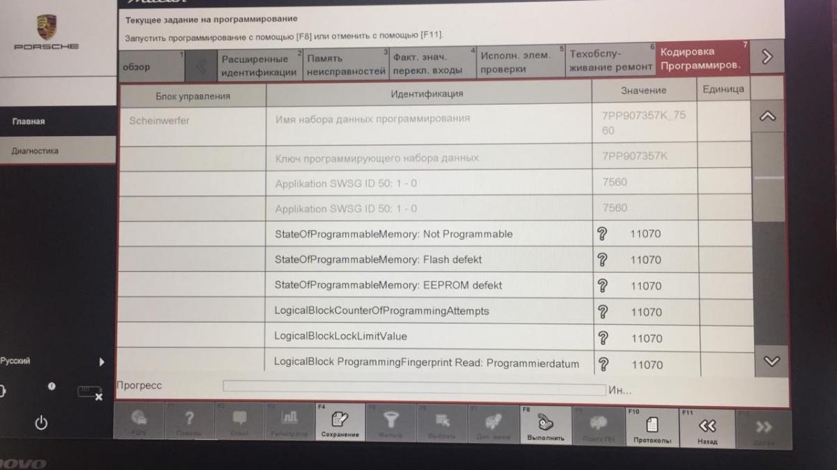

На макане после установки фар и попытке закодирывать бьет ошибку по блоку афс что за зад сиденьем...линзы смотрят вниз и пишет ошибку «регулировку дальности света»
Мог глюкануть блок?(пытались пивисом,но зайти дает , но перефлешить не дает)(

Попробуем,но вроде мастер пробывал,сказал блок афс словил глюк и только замена(
Вложил фото

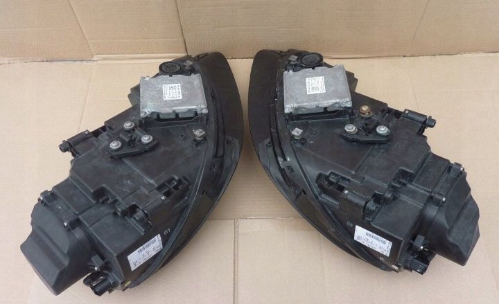

Владимир,
подскажите пожалуйста, для кайена 958 рест. (WP1AE2A2XFLA53585) набор для светодиодных фар такой же? Хочу поменять штатный ксенон на светодиодные (95894177A). Они уже с блоками. Нужно ещё докупать и вентилятор? Или у Кайена другой состав?

подскажите пожалуйста. Приехал macan 2016 года, модельный 2017 год вин wp1ab2a50hlb13203. Решил сразу поставить фары LED. Для этого были куплены соответсвующие фары, только вот они не одной серии, правая 95B.941.040.F R, левая 95B.941.005.F L, блоки 9A794157200 2 шт, 7PP941329T 2 шт, 7PP941597B 2шт. Не могут никак закодировать что бы она заработали. горит только ближний. при кодировке постоянно выдает ошибку. так же через piwis3 пробуют менять регион с америки на европу, но после того как машину выключают все слетает. кто может подсказать в чем может быть проблемма?
