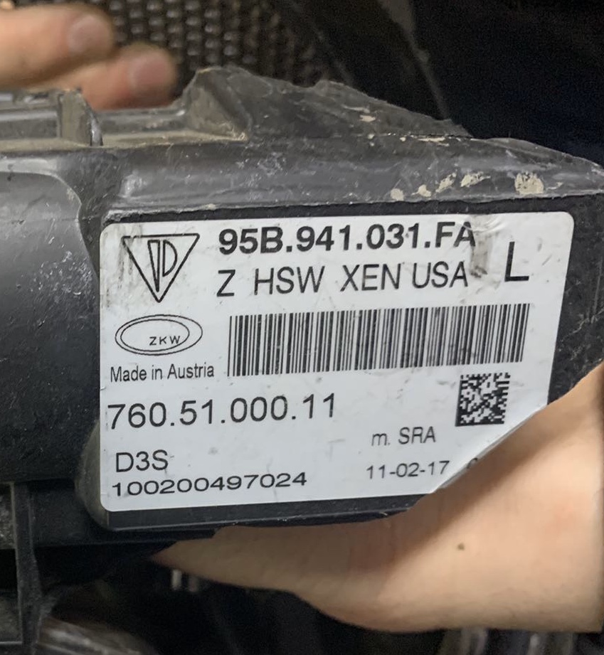

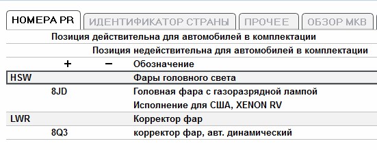

Здравствуйте.приехал из США Макан
WP1AB2A52HLB18886
Левая фара(водительская) битая,правая целая. Блоки от битой фары целые.
Как правильно подобрать фару, чтоб не ошибиться?
Вот кусок статрого номера..95B941031FA
Я так понял фара обычная не адаптив
По вину пишит такое
Цитата:
8JD Головная фара с газоразрядной лампой
Исполнение для США, XENON RV

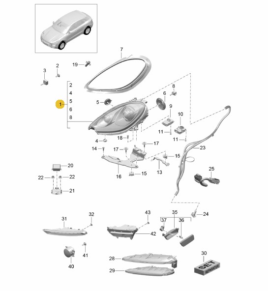

31.03.2020, 13:41   #148
Сообщение от AndrewBass Посмотреть сообщение
Здравствуйте.
Если б/у исать, то только по этому номеру. Данный номер в каталоге не идентифицируется.
По вину пишит такое
Верно...

31.03.2020, 14:30   #149
AndrewBass
Сообщение от temsky Посмотреть сообщение
Так проводка же одинакова xenon-led ... насколько помню со своей историей дооснащения, которая ушла в небытие
Верно...
Просто я вот что нашел.на этой фаре год 17
Есть аналогичная ( надпись z hsw xen usa) но там номер 95b941031dp и год 16..может она подойдёт?
31.03.2020, 15:00   #150
Только пробовать. Как я раньше уже говорил, идентификация невозможна по тому номеру что вы даете.
