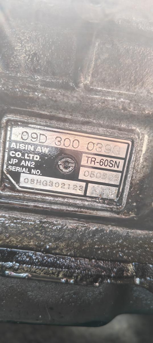

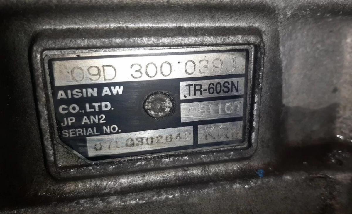

Владимир приветствую!
Porshe cayenne 957 GTS, win WP1ZZZ9PZ9LA62745.
После установки АКПП с раздаткой удары пинки и толчки были постоянные, после сброса адаптаций стало лучше. Толчки, буксование передач при переключении с 4 на 5, с 5 на 4, с P на D и обратно, иногда после того как тронешься, удар во время движения. Эти симптомы носят не постоянный характер.
Коробка айсин, масло чистое, раздатка родная, пробег со слов продавца 80000 км. Масло в раздатке новое fuchs titan tcf 1.
В коробке масло Тойота тайп Т4.
Пробовать отключить раздатку или коробка всё-таки не правильно работает?
Спасибо!
19.07.2026, 09:38   #148
alexbush
Сообщение от alexbush Посмотреть сообщение
Спасибо!
Первое фото моя стояла, второе фото контрактная. Буквенные обозначения разные, может ли быть в этом причина и если да, то прошивать блок?
Раздатку отключали, проблемы не ушли.
