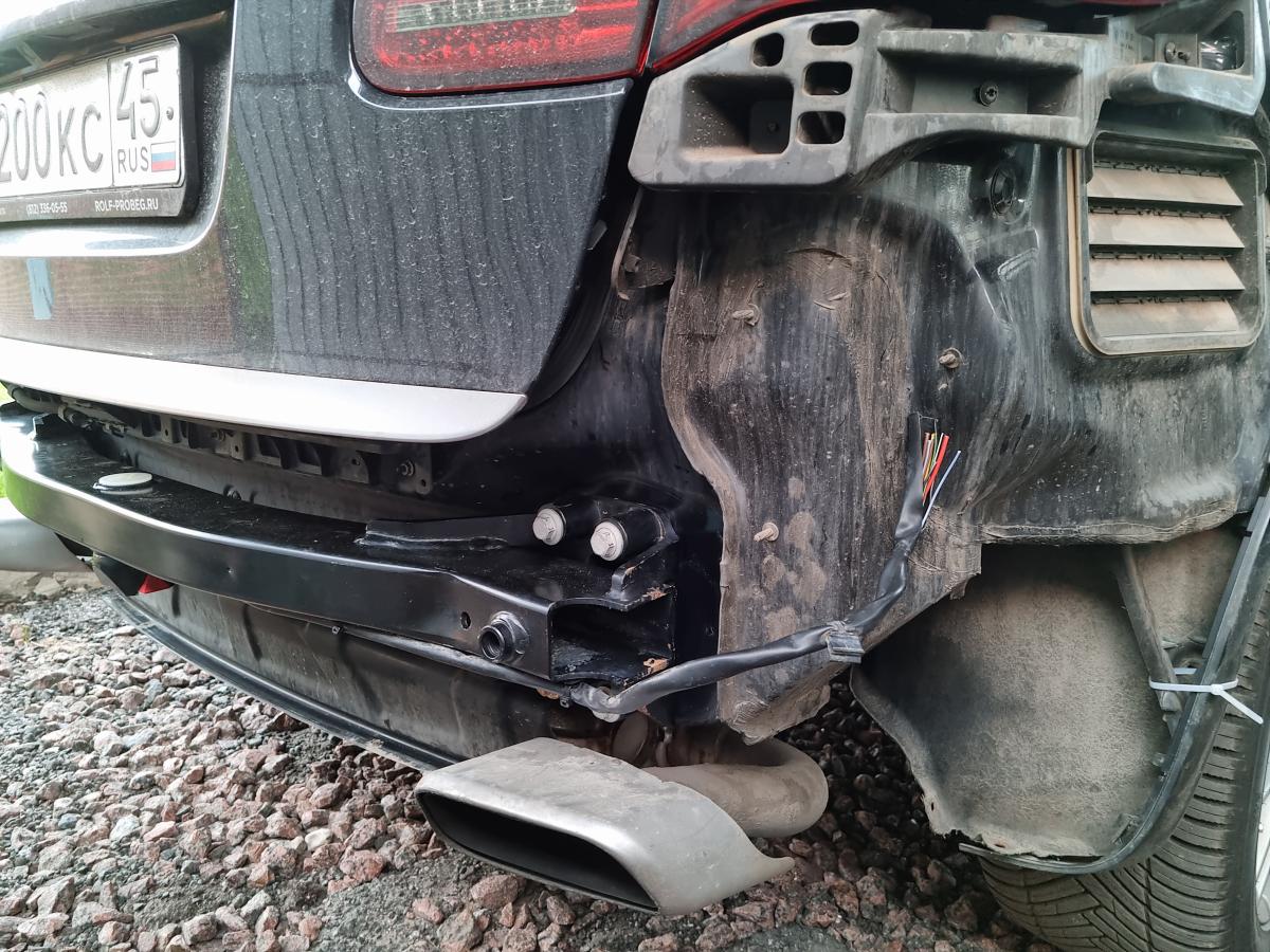

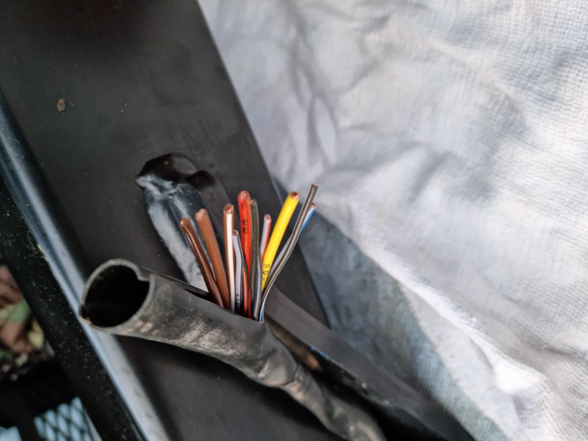

Доброе время суток. Прикупил на разборке оригинал. механический фаркоп с проводкой, но отрезана фишка (видимо им было проще отрезать). На авто по вин пробивается, что есть подготовка под фаркоп. Подскажите пожалуйста, что необходимо докупить? И если есть номер отрезанной фишки.
Если я правильно понял, то нужен только блок управления мех. фаркопом.
WP1ZZZ92ZDLA34517
Так на разборе проще его и приобрести.
Есть фото общее той проводки где отрезан разъем?

04.06.2022, 23:00   #138
yurasha1987
Добрый вечер.

05.06.2022, 19:33   #139
Атрибуты самих разъемов отсутствуют. Нужно спрашивать на разборе или подбирать с аналогичной проводки по образцу
