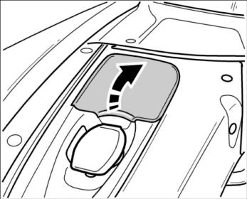

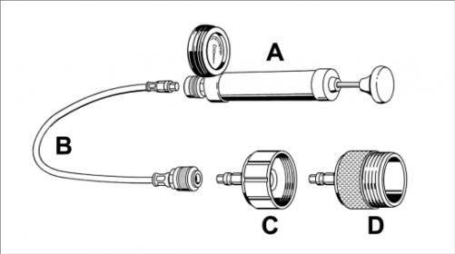

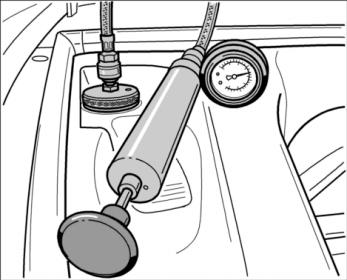

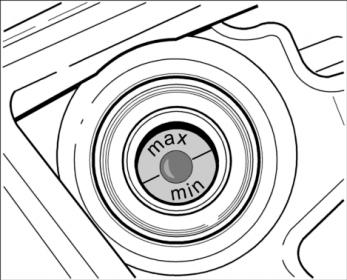

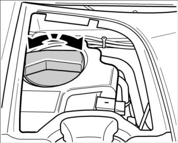

08.11.2013, 17:59   #128
доливаете антифриз по необходимости и опрессовываете систему охлаждения, далее осматриваете все элементы системы охлаждения на подтекание антифриза...
