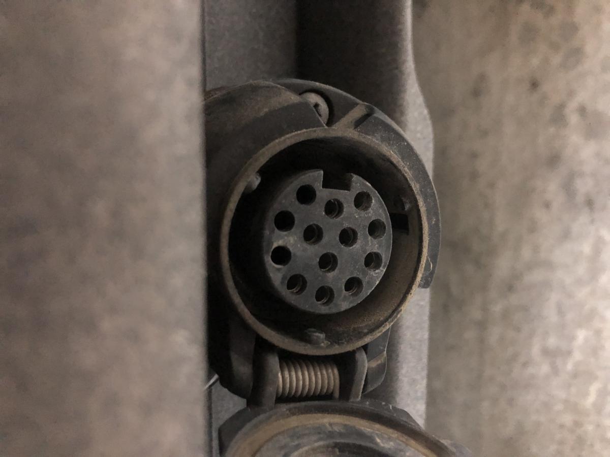

VIN?
Сделайте фото для ясности
Вин номер
WP1ZZZ92ZCLA01826
Розетка получается 13 контактная.
Вчера вечером мониторил инет, вроде как переходники есть. Но как они встают пока не нашел ни чего. Как работаю вообще. Как машина их воспринимает.
05.11.2021, 21:48   #122
Сообщение от Rase Посмотреть сообщение
WP1ZZZ92ZCLA01826
Cayenne Tiptronic (92AAG1)

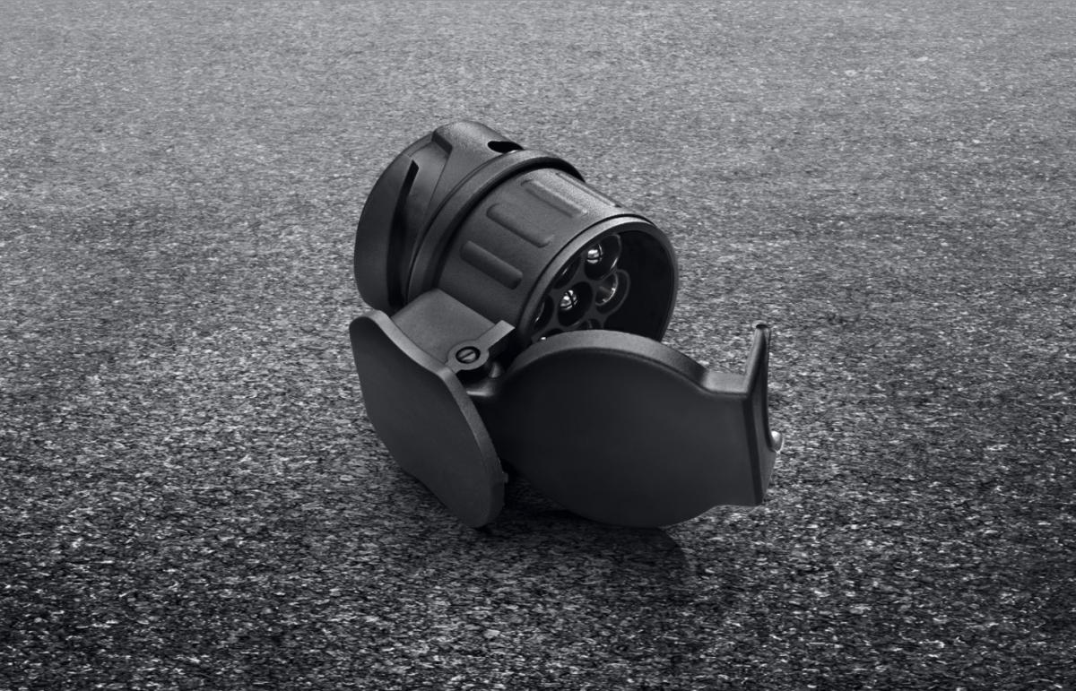

Адаптер для контактов 13/7
Номер запчасти: 95504400064
05.11.2021, 22:03   #123
Rase
Да вот аналогичный и находил. Благодарю!!!
А Вы не в курсе есть такие разборные? Проблема в том что их перепиновать нельзя. Имея прицеп который таскают три разных авто, там уже все сделано под одно подключение и вот переживаю что расключение не сойдется.
08.11.2021, 10:53   #124
Перепиновывать нужно прицеп, а не переходник
