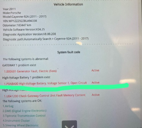

Привет, очень интересно следить за форумом и темами Cayenne Hybrid. Большое спасибо за ваш вклад. У меня Hybrid Cayenne 2011 года выпуска, и в январе 2024 года я получил уведомление «Сбой гибридной системы». Я сразу подумал об аккумуляторе 12V. 6 лет владею машиной и ни разу ее не менял. А также моя нынешняя поездка по городу около 10 км в день с полным климат-контролем и системой обогрева могла повлиять на это.
После замены аккумулятора 12V неисправность исчезла. Но вернулся в апреле. И на этот раз мне пришлось отбуксировать машину к специалисту по Porsche машинам. Вот результат :
Механик говорит мне, что гибридные батареи нужно заменить. 12 000 долларов. Это очень много!
Что вы об этом думаете??
Пытаюсь найти информацию по этой неисправности P0ABA00 и ничего не могу найти... Помогите пожалуйста. Спасибо!

06.05.2024, 14:29   #114
Сообщение от VikCayenne Посмотреть сообщение
Привет
https://forum.cayservice.ru/showthre...655#post167655
Я бы начал с проверки высоковольтной АКБ и зарядил ее принудительно при необходимости
