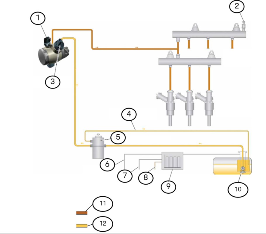

Обзор адаптивной топливной системы
ИНФОРМАЦИЯ
Адаптивная топливная система в значительной степени заимствована у существующих двигателей TSI. Как электрический топливный насос, так и топливный насос высокого давления подают лишь столько топлива, сколько требуется двигателю в настоящий момент времени. Это позволяет максимально снизить мощность электрического и механического привода и экономить топливо.
1 Датчик низкого давления топлива
2 Датчик высокого давления топлива
3 Регулировочный клапан давления топлива
4 Без давления
5 Топливный фильтр
6 К блоку управления двигателя
7 АКБ (+)
8 АКБ (-)
9 Блок управления топливного насоса
10 Топливный подкачивающий насос
11 Выс. давление
12 Низк. давление
