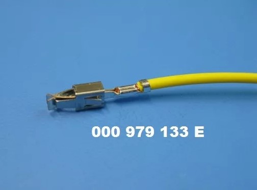

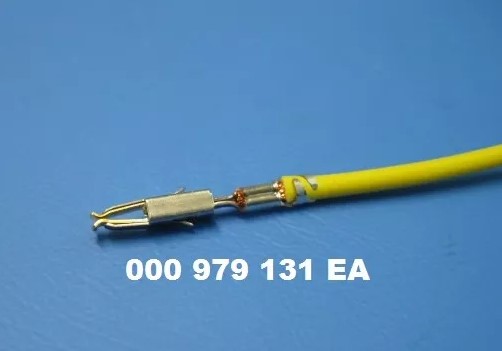

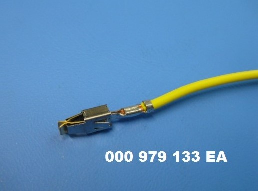

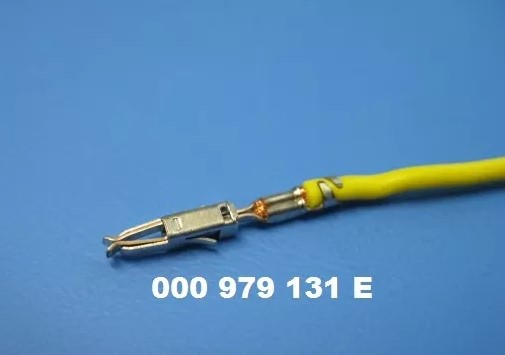

Сообщение от diggerded Посмотреть сообщение
какой из 4 артикулов наиболее предпочтительный?
Используете в соответствии с разъемами
или нужны оба типа (я так понимаю, они парные и отличаются длиной)?
Отличие во вложении...

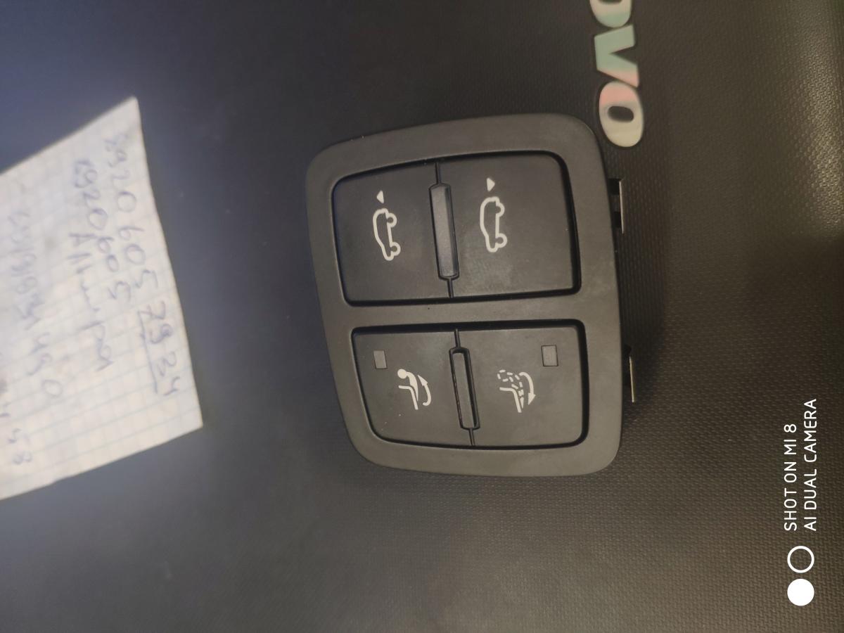

31.05.2020, 17:06   #102
василий82
Здравствуйте. Не подскажите ли вы.
Кнопка фаркопа на 12 контактов.
Везде на форуме схемы только 6 кантактов.
Вопрос куда вставлять провода из синего разъема Д3 в кнопку 12 контактов.
Спасибо.

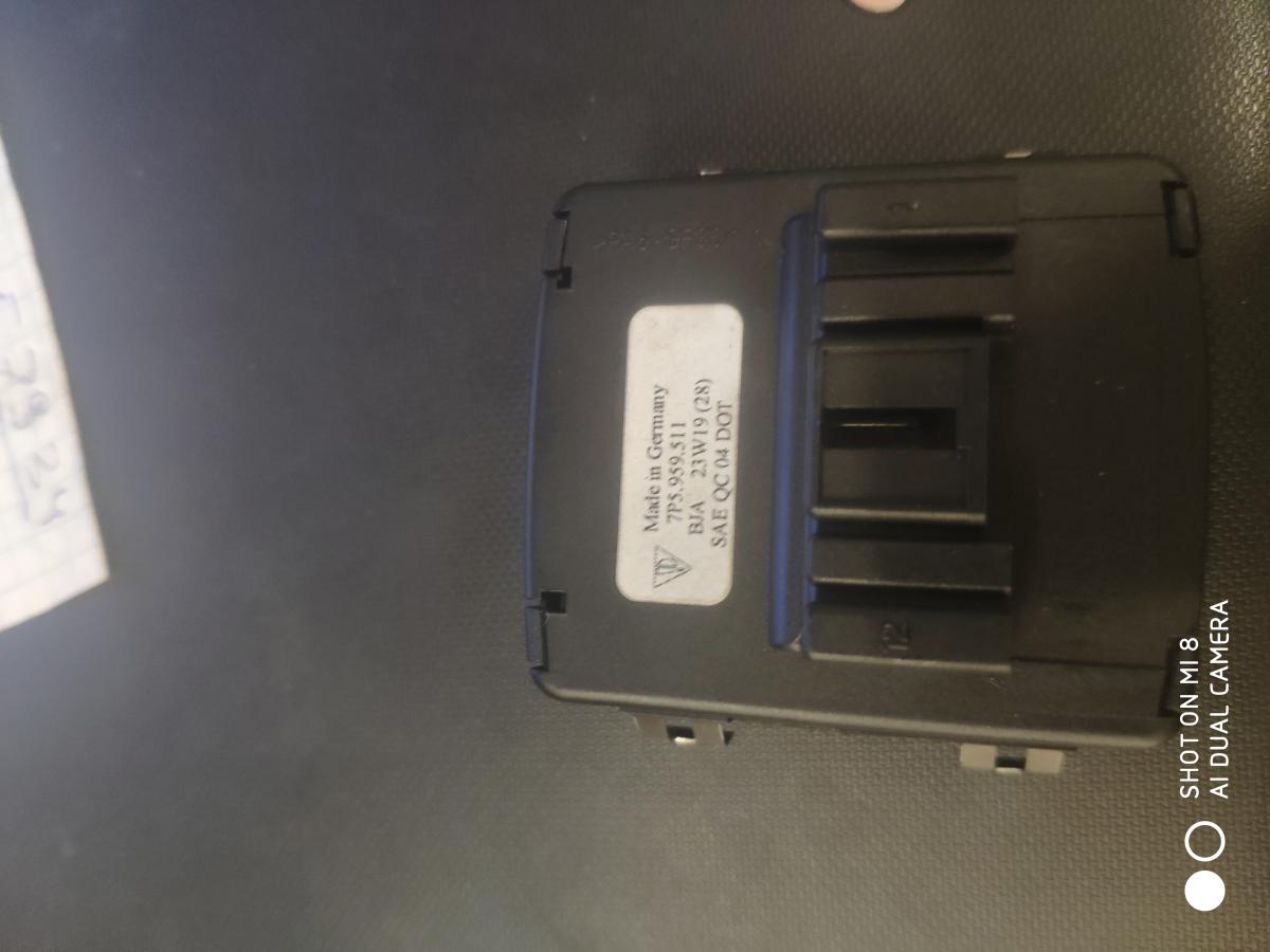

31.05.2020, 17:08   #103
Сообщение от василий82 Посмотреть сообщение
Здравствуйте.
Сделайте фото
31.05.2020, 17:37   #104
василий82
ID:	31283 Нажмите на изображение для увеличения
ID:	31284 Нажмите на изображение для увеличения
И проверьте пожалуйста правильность моей догадки по подключению.

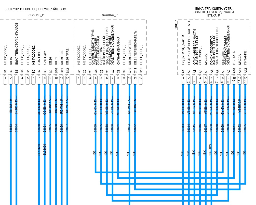

Добрый день. Возникла проблема с активацией блока. В сервисе не смогли прописать блок в конфигурацию машины. Блок прицепного виден, а не прописывается.
Меня смущает один момент, на последней схеме с 12 пиновой кнопкой 6 пин подписан 1BK/1D3. Если я правильно понимаю 1D3 это синий разъем на блоке управления прицепным. Куда его тогда подключить приходит провод из 6 пина в синий разъем?
