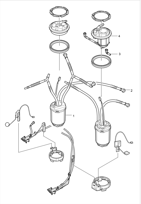

28.03.2017, 21:06   #96
Сообщение от Rustam24 Посмотреть сообщение
Так регулятор давления менять или насосы с фильтром только?
Насосы с фильтром обязательно. Фланец с регулятором на свое усмотрение.
И Вы еще писали угловой элемент какой то обязательно ставить?
Обязательно. Монтаж углового элемента обеспечивает устранение тянущего усилия на топливопроводе.
Его тоже купить или можно переставить со старых насосов?
Если его ранее ставили уже, тогда не нужно покупать новый. Просто переставить.

Владимир, еще такой вопрос. Насос левый и правый физически отличаются или только номера по каталогу разные? Просто мне в магазине сказали они идентичные абсолютно и стоят одинаково. Это так?
Отправлено с моего iPhone используя Tapatalk
29.03.2017, 11:39   #100
Разные
Стоимость действительно одинаковая, а разводка трубопроводов у каждого своя.
