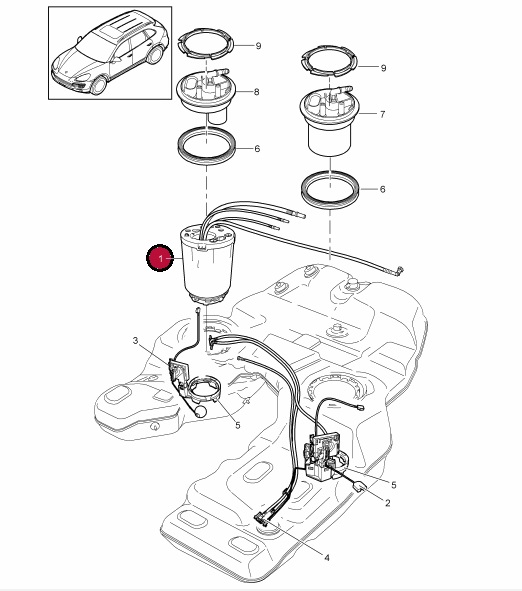

25.07.2015, 15:32   #35
janik
95862013200 топливный насос
95862042100 фланец с топливным фильтром
А топливных насосов 2 должно быть или один?
25.07.2015, 16:13   #36
Сообщение от janik Посмотреть сообщение
Для вашего VIN один...

03.08.2015, 19:46   #37
satka
Владимир добрый день !VIN: WP1ZZZ9PZ8LA49093 поменял тнвд Всё в порядке.Спасибо за номер GX На половину дешевле . хочу поменять топливный фильтр и насос подскажите номера комплекта.Спасибо
03.08.2015, 21:57   #38
Сообщение от satka Посмотреть сообщение
Добрый вечер.
Отлично!
95562042100 фильтр топлива
95562091100 угловой элемент. Ставить обязательно!
95562093201 топливный насос правый
95562093101 топливный насос левый
95520113301 уплотнительное кольцо 2 шт. (по осмотру)
