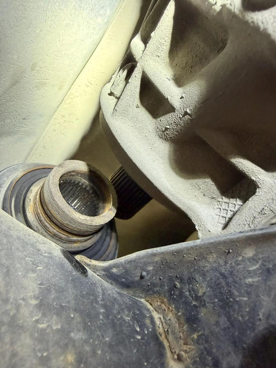

Подскажите, что могло стать причиной следующего:
Авто Porsche cayenne 958 2012 гв, 2013 модельный год, дизель 3.0, пробег 200 тыс км с копейками.
Жена ехала по городу. На светофоре тронулась. Раздался лязг и машина перестала ехать. При включении драйва раздавался лязгающий звук, мотор крутился, но авто не ехало. Отвезли на эвике в сервис. Ребята глянули и сказали что вышел из соединения задний кардан (см фото). При этом, они не могут понять как это произошло. Когда стали проверять все, то ни чего критичного не увидели. Сайлент блок заднего редуктора без люфтов, резинка целая, подшипник с муфтой которые фиксируют кардан так же в норме. Попробовали поставить руками не вышло, только сняв кардан, смогли собрать и установить. Назвать что стало причиной вылета не могут. Напрягает, вдруг это повториться. Куда глядеть, что поменять, что бы не повторилось подобное?

Сообщение от Vet69 Посмотреть сообщение
Добрый день! Скорее всего, когда-нибудь снимали кардан и не до конца установили в шлицевую. Из профилактики наверное только заменить стопорное кольцо новым и правильно установить
