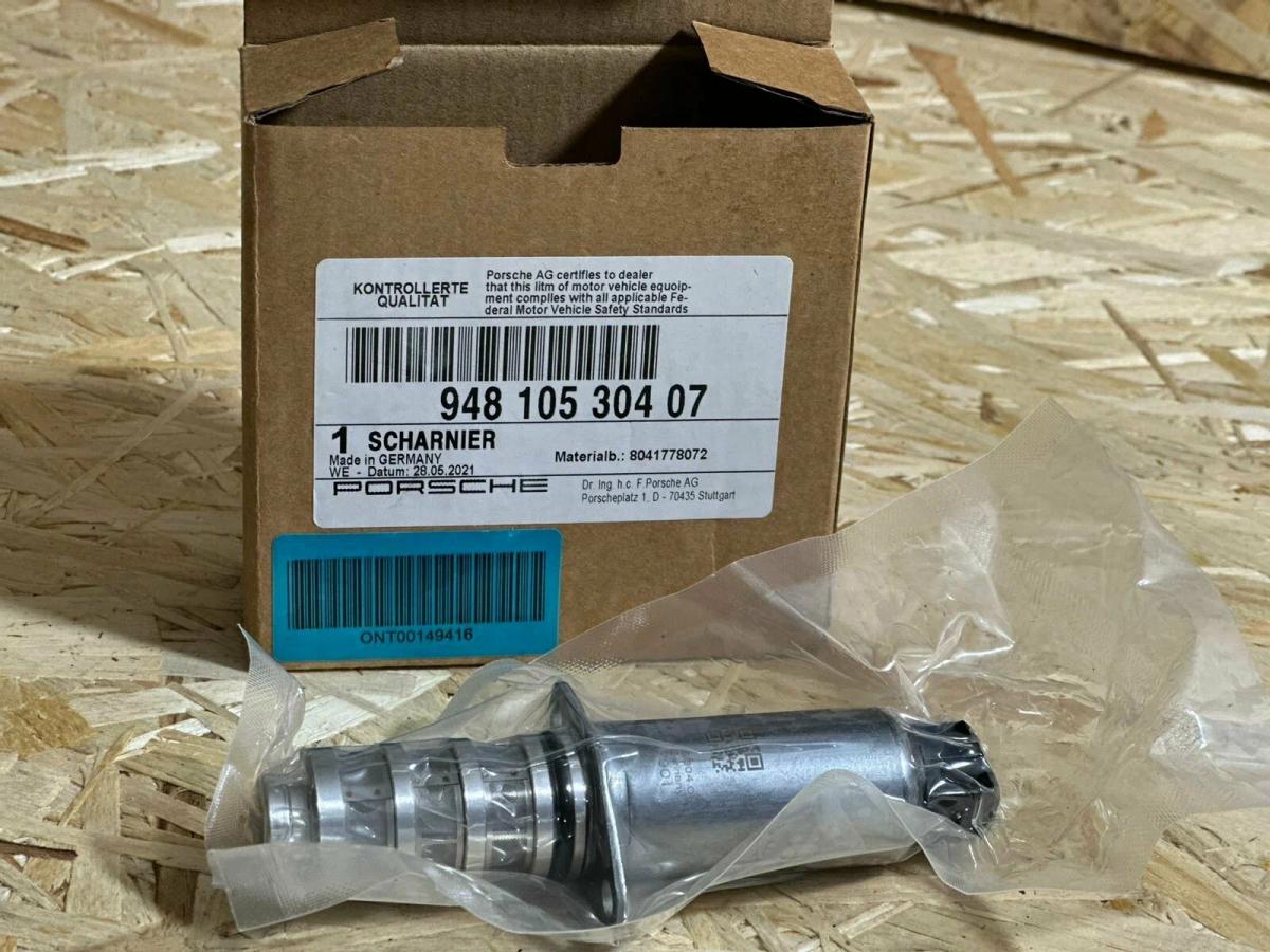

Добрый день, кто-нибудь менял себе электромагнитный клапан 948 105 304 07? Если да, реально ли где найти оригинал? У меня такое ощущение, что везде Китай вот в таких коробочках. Пара продавцов с Авито честно признались, правда, добавив, что, якобы ставят и всё работает (себе такой ставить точно не буду).
В общем, где купить оригинал, подскажите.
