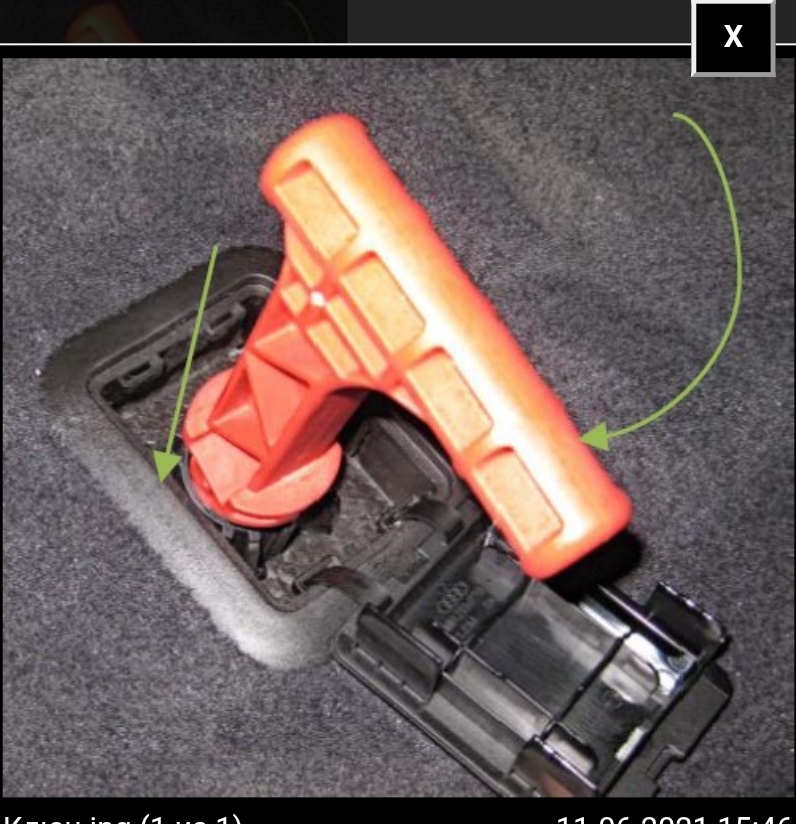

Занятно
Вопрос ..а где искать ключ этот.. в подполе багажника? Или где

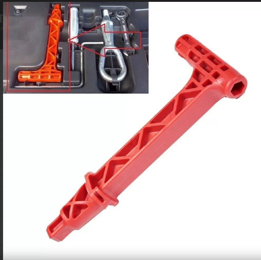

22.06.2026, 09:22   #4
ChepikEA
В багажнике наверное.
22.06.2026, 09:25   #5
ChepikEA
Если не найдете. Продается у них https://www.automoto-zap.ru/catalog/...303050l_16080/
