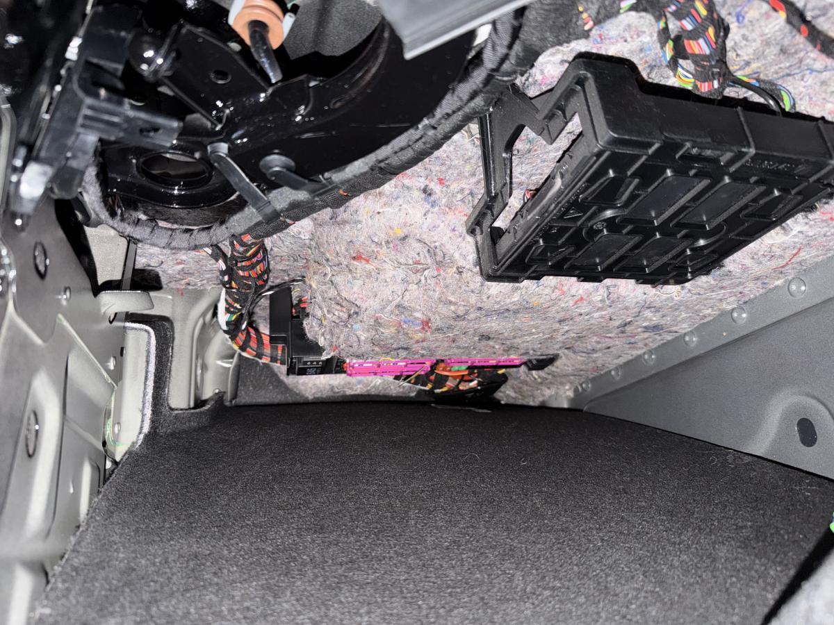

Подскажите как добраться до предохранителей в багажнике справа. Блок контроля давления в шинах не на связи.

Предохранители и реле в багажнике справа, скрыты за обивкой багажного отсека.
1. Снимаем мелкую панель пола багажника
2. Откручиваем проушины панели пола багажника (2шт ближе к сиденьям)
3. Снимаем панель пола движением назад в сторону заднего бампера (на панели 2 крючка)
4. Снимаем заднюю облицовку замка (все на фиксаторах 8шт, аккуратно тянем вверх, предварительно освободив от резинового уплотнителя крышки багажника)
5. В правой нише откручиваем проушину
6. Снимаем правую накладку петли багажника движением на себя, предварительно освободив от
резинового уплотнителя крышки багажника (фиксаторов никаких нет, правая накладка по направляющим входит в левую). Левую накладку не трогаем, она закреплена за обивку.
7. Отводим обивку в сторону, отсоединяем 12V розетку.
