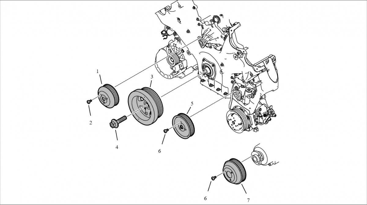

Приветствую, подскажите пожалуйста как заменить передний сальник коленвала + все моменты затяжек самого сальника и шкива коленва, заранее благодарен, 958 4.8 turbo 2013.
06.02.2026, 21:42   #2
1 Ременный шкив насоса ОЖ
2 Винт M8 x 16 Момент затяжки 23 Nm
3 Демпфер крутильных колебаний
4 Винт M18 x 1,5 x 72; использовать новый винт; Момент затяжки 20 Nm Момент затяжки 50 Nm Момент затяжки 100 Nm Угол затяжки 180 °
5 Ременный шкив насоса гидросистемы
6 Винт M8 x 16 Момент затяжки 23 Nm
7 Ременный шкив тандемного насоса

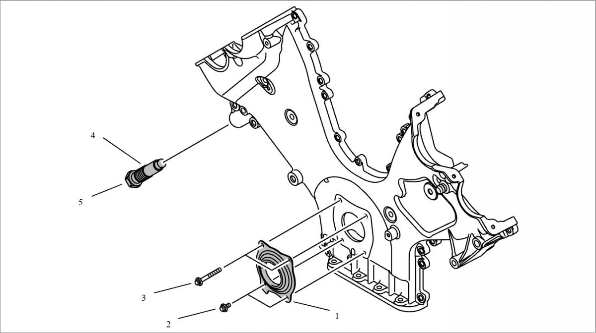

06.02.2026, 22:29   #3
Натяжитель цепи, уплотнительный фланец
1 Уплотнительный фланец (рабочую кромку уплотнения смазать моторным маслом); выровнять с помощью втулки или гасителя колебаний / заменить
2 Алюминиевый винт M6 x 20; алюминиевый винт всегда подлежит замене; Предварительная затяжка 4 Nm и Окончательная затяжка 90 °
3 Алюминиевый винт M6 x 55; алюминиевый винт всегда подлежит замене; Предварительная затяжка 4 Nm и Окончательная затяжка 90 °
4 Уплотнительное кольцо; всегда менять
5 Натяжитель цепи Момент затяжки 60 Nm
