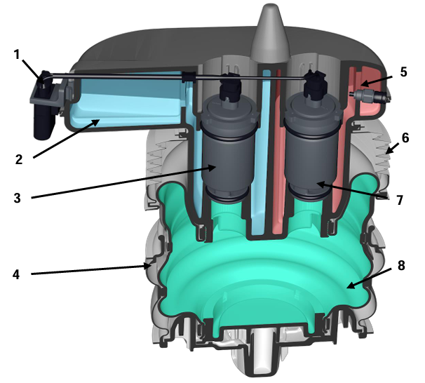

Задняя пневматическая пружина
Задняя пневматическая пружина представляет собой 3-камерную конструкцию с 2 встроенными клапанами переключения объема. Клапаны переключения переключают и регулируют отдельные объемы в 3 камерах пневмопружины. Пневматическая пружина выполнена в виде сварной пластиковой конструкции с оболочкой пневматического элемента. Оболочка пневматического элемента представляет собой комбинацию крестовины и осевого гофрированного чехла. Оболочка пневматического элемента защищена муфтой из алюминия. Защиту от воздействия окружающей среды (грязь, вода) выполняет защитный резиновый чехол. Пневматическая пружина и амортизатор представляют собой единый узел.
1 Штекерное соединение
2 Объем воздуха в камере 3
3 Клапан переключения 1 для камеры 2
4 Гофрированный чехол ZAX с цилиндрической внешней направляющей и поршнем
5 Объем воздуха в камере 3
6 Комбинированный аксиально-крестовой гофрированный чехол
7 Клапан переключения 2 для камеры 3
8 Объем воздуха для камеры 1
