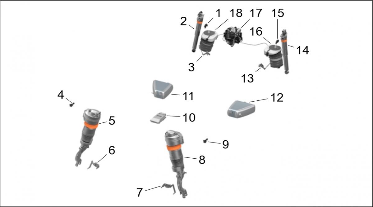

Обзор компонентов
1 Датчик ускорения кузова сзади справа
2 Амортизатор сзади справа
3 Датчик дорожного просвета сзади справа
4 Датчик ускорения кузова спереди справа
5 Пневмоэлемент спереди справа со встроенным амортизатором
6 Датчик уровня кузова спереди справа
7 Датчик уровня кузова спереди слева
8 Пневмоэлемент спереди слева со встроенным амортизатором
9 Датчик ускорения колеса спереди слева
10 Блок управления
11 Ресивер справа
12 Ресивер слева
13 Датчик уровня кузова сзади слева
14 Амортизатор сзади слева
15 Датчик ускорения колеса сзади слева
16 Пневмоэлемент сзади слева
17 Блок электромагнитных клапанов, включая компрессор и блок управления
18 Пневмоэлемент сзади справа
Название: Обзор компонентов.jpg

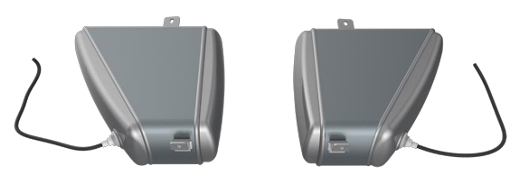

Система пневматической подвески в Porsche Cayenne модельного года 2018 представляет собой открытую систему. То есть при опускании воздух из пневматических пружин сбрасывается в атмосферу (окружающую среду). Регулирование системы пневматической подвески выполняется с помощью блока управления EFP.
Пневматическая подвеска предназначена для поддержания постоянного уровня автомобиля независимо от загрузки и обеспечения комфортной поездки согласно настройкам. Они уменьшают ход подвески, продольные и боковые колебания автомобиля.
В ресивере поддерживается давление воздуха, необходимое для режима движения. Установлено два ресивера. Объем наполнения каждого ресиверса составляет прибл. 5 литров. Соответственно, общий подготовленный объем обоих ресиверов прибл. 10 литров.
Монтажное положение обоих ресиверов находится в промежуточном днище на высоте левого и правого задних сидений снаружи.
Принцип действия
Подъем
При подъеме воздух из ресивера подается в пневматические пружины системы пневматической подвески. Подъем уровня автомобиля возможен только при достаточном давлении в ресивере.
Опускание
При опускании автомобиля ниже фактического заданного уровня воздух из пневматических амортизационных стоек выводится в окружающую атмосферу через спускной клапан в блоке электромагнитных клапанов. Опускание возможно только тогда, когда закрыты все 4 двери автомобиля. Открытая крышка багажного отсека не влияет на изменение высоты.
Регулировка количества воздуха
Система пневматической подвески автоматически в зависимости от нагрузки определяет и поддерживает необходимое давление для обоих ресиверов в соответствии с настройками. Если в ресивере достаточное давление, то при изменении нагрузки в двигателе, который не работает, выполняется своевременная компенсация отклонений.
Внедорожный уровень
При необходимости увеличения дорожного просвета для высокого уровня или уровня для бездорожья.

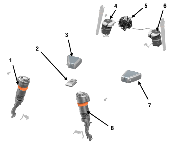

Пневматическая подвеска обзор
1 Пневматическая пружина передняя правая
2 Блок управления EFP
3 Ресивер справа
4 Пневматическая пружина задняя правая
5 Блок электромагнитных клапанов
6 Пневматическая пружина задняя левая
7 Ресивер слева
8 Пневматическая пружина передняя левая
Название: Ресивер справа и слева.png
ID:	95391   Нажмите на изображение для увеличения
Название: Монтажное положение ресивера на автомобиле.png
ID:	95392   Нажмите на изображение для увеличения
Название: Пневматическая подвеска обзор.png

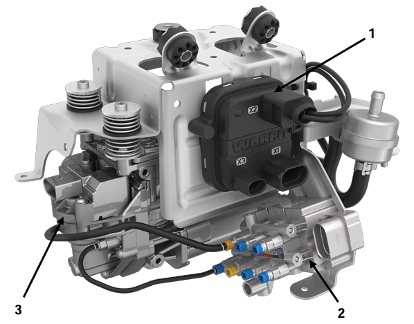

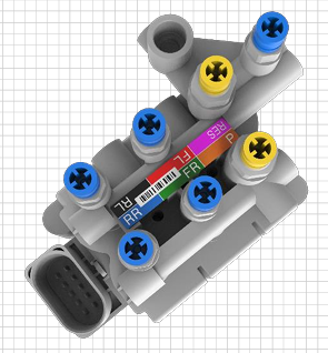

Блок электромагнитных клапанов находится в пластиковом корпусе. Блок содержит 5 электромагнитных клапанов: 4 электромагнитных клапана для амортизационных стоек (по 1 на колесо) и 1 электромагнитный клапан для ресивера. Электромагнитные клапаны функции BOOST и выпуска воздуха в атмосферу встроены в компрессор. Блок электромагнитных клапанов переключает и регулирует давление в отдельных контурах с помощью электромагнитных клапанов. Измерение текущего давления в системе выполняется с помощью датчика давления в блоке электромагнитных клапанов.
1 Блок управления компрессора
2 Блок электромагнитных клапанов
3 Компрессор
Название: Обзор модуля подачи воздуха.png
ID:	95393   Нажмите на изображение для увеличения
Название: Электромагнитные клапаны.png
