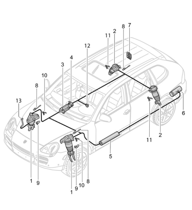

Владимир подскажите пожалуйста где конкретней находиться эти датчики уровня.

-10- Датчики уровня кузова передней оси 2 шт.
-11- Датчики уровня кузова задней оси 2 шт.
