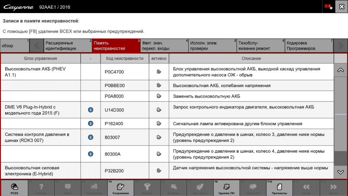

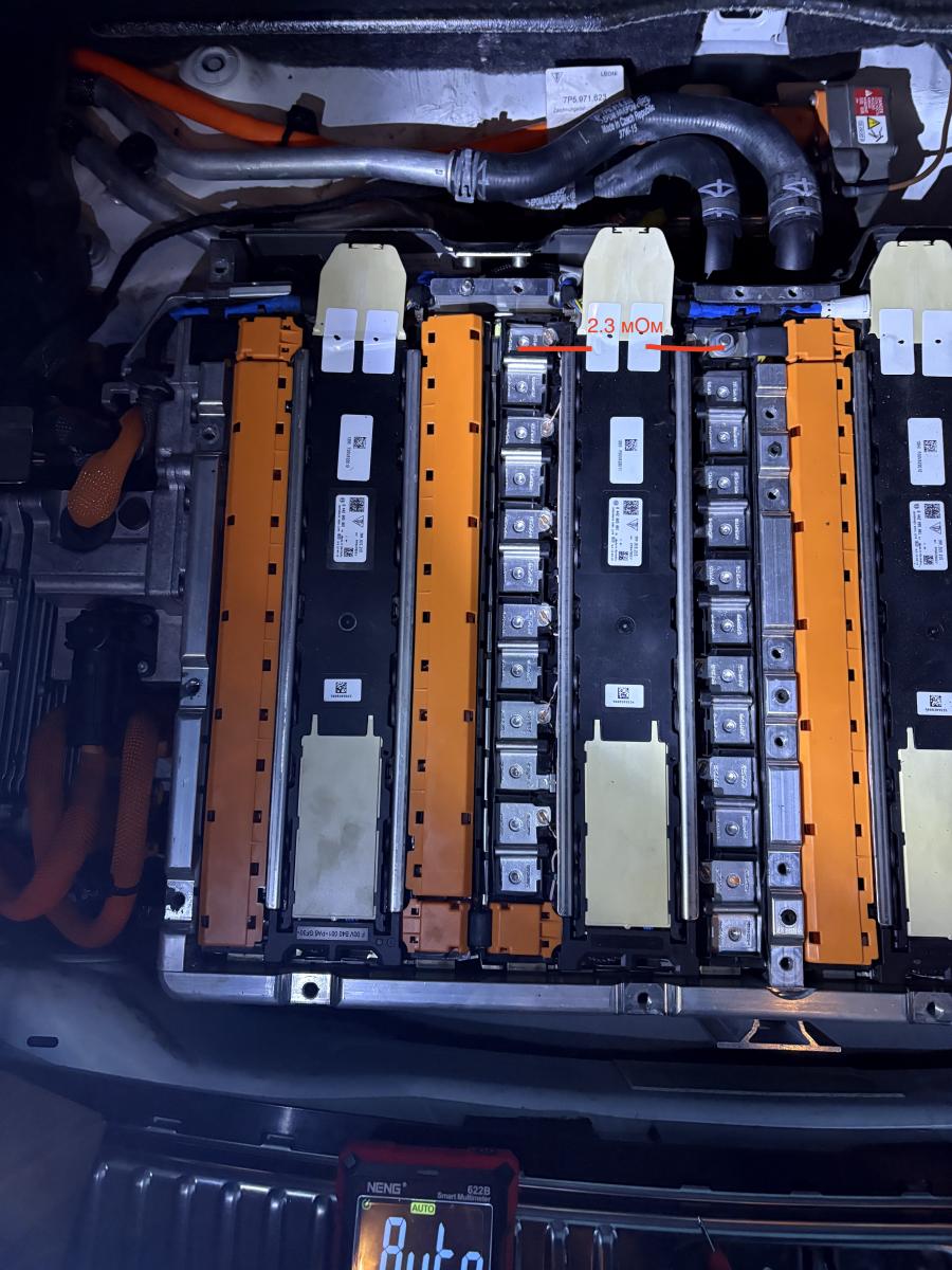

Здравствуйте Владимир, вообщем проверил электрик проводку, массу на предмет каррозии, фишки и сами насосы ОЖ все оказалось рабочим.
Потом психанули и был приобретен PIWIS 3 42.400+38.250(не оригинал) фото ошибок приложу.
Проверили ВВБ, напряжение на ячейках и во 2 модуле 1 ячейка разряжена по отношению всей батареи (3.54 - 3.87), сняли крышку ВВБ и проверили внутренне сопротивление ячеек в верхних 4 модулях(повезло что 2 модуль сверху и не пришлось снимать и разбирать ВВБ) на 1ячейке второго модуля 2.3 мОм, а во всех остальных 1,2 мОм.
Хотели подкинуть б/у модуль, но в наших краях найти его нет возможности.
Нашли в Англии целую Б/У батарею c блоком управления, привезут на следующей неделе. В связи с этим у меня к вам вопрос, получится ли просто подкинуть только ВВБ к нашей машине и обойтись только стиранием ошибок и автоматическим кодированием?
