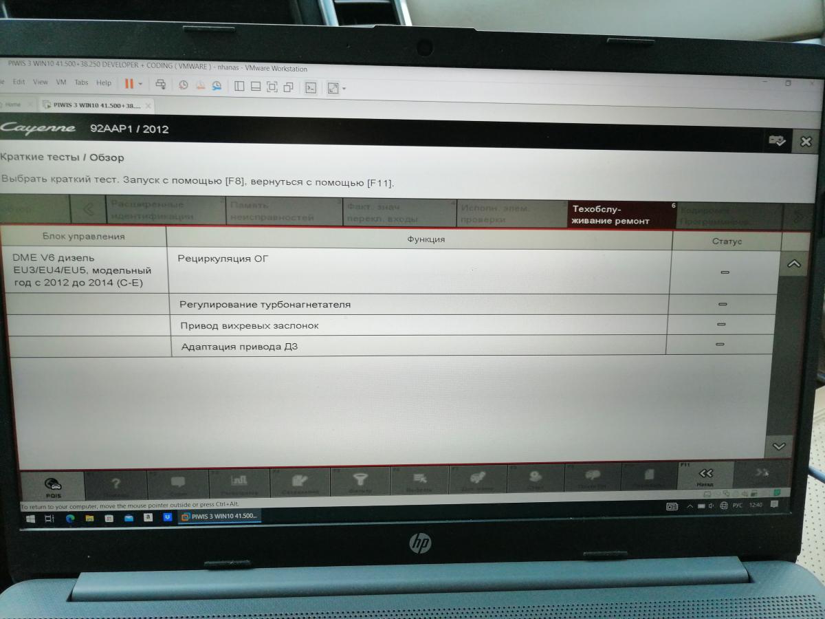

Такого теста не нашел. Вот все что есть (на фото).
Их проходит.

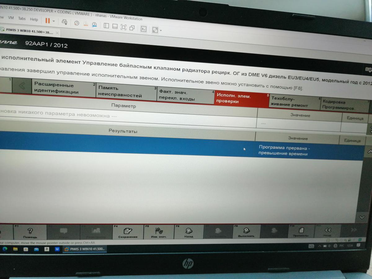

Про байпасный клапан нашел меню исп. элем. проверки. Нажал выполнить и сидел ждал. Через секунд 40 (может 50) появилось вот что (на фото).
Название: Упр.байпасным клапаном.jpg
