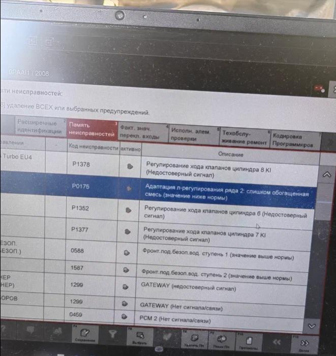

Здравствуйте , Владимир прошу вашей помощи.
После кап ремонта и гильзовки двигателя 4.851 турбо , каен 957 2007 года. После прогрева мотор вибрирует - дергается и появляется глухой стук в голове 5-8 цилиндр ,но иногда работает нормально , ошибки следующие , что может быть подскажите пожалуйста ?
Проверьте работу эл. магнитных клапанов регулировки хода клапанов, при необходимости заменить
Также проверить на актуальность ПО блока управления двигателя, при необходимости обновить до актуальной версии

Сообщение от adi444 Посмотреть сообщение
Владимир , подскажите пожалуйста , как обновить по ?
Через PIWIS
