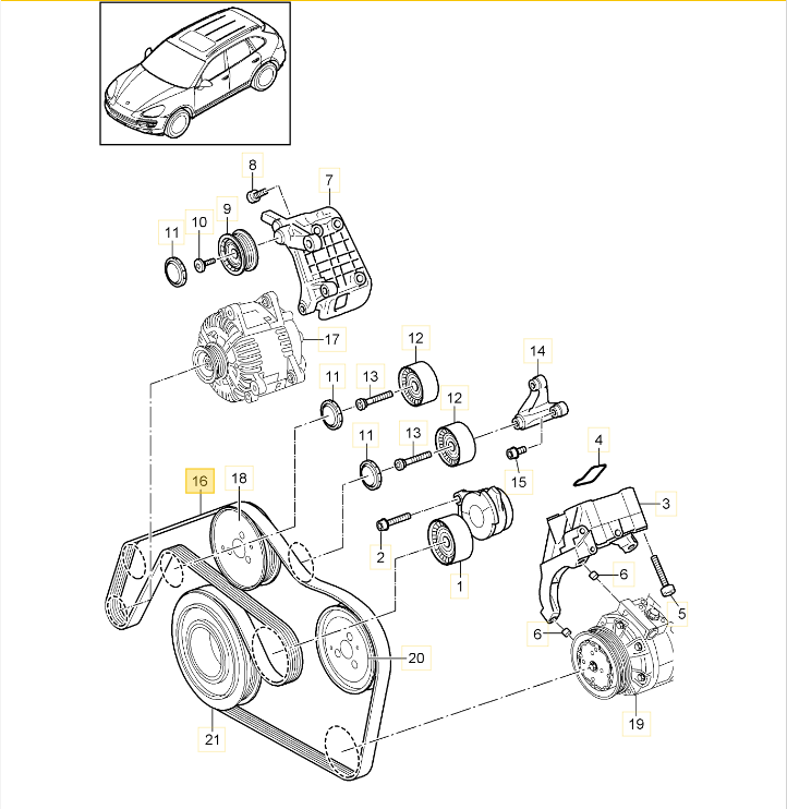

Владимир добрый день.
Планирую замену приводного ремня на Cayenne 3,0 дизель, пробег 160 к. Подскажите пожалуйста перечень и номера запчастей, рекомендованных для замены. VIN WP1ZZZ92ZHKA32440.
Заранее спасибо.
95810221610 Поликлиновой ремень
95510211921 Направляющий ролик 2 шт.
958903133 Натяжитель с демпфером
N 10761001 Винт с цилиндр. головкой с буртиком и внутр. многогранник M10X48
95510211801 Направляющий ролик
