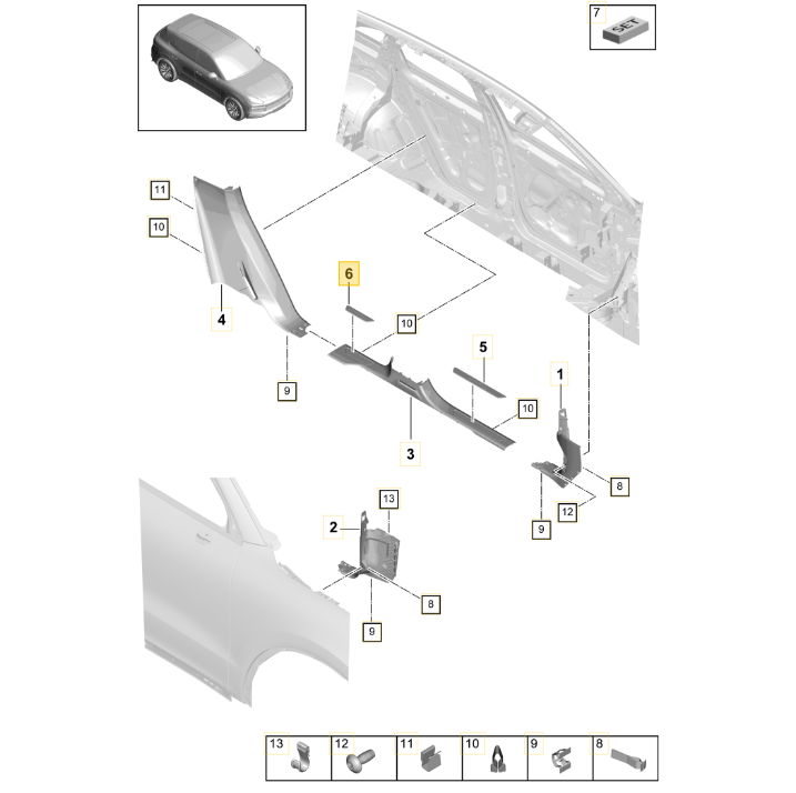

1) Сообщить номер подсветки порога сзади (с отделкой матовым алюминием черного цвета, с белой подсветкой) для заказа этой детали.
9Y0853173P Накладки порогов с подсветкой сатинированный алюминий с надписью: задн. слева и справа CAYENNE GTS
Сообщение от Vitaly22 Посмотреть сообщение
2) Рекомендации (мнение) на основе Вашего опыта - имеется ли экономический смысл ремонтировать у электрика/электронщика подсветку порога или же лучше сразу заказывать в качестве запчасти?
В любом случае начинать нужно с простого, только для начало аккуратно демонтировать эту накладку и также аккуратно ее разобрать для возможного ремонта. Электрику нужен доступ к компонентам которые получили потенциально повреждение.
