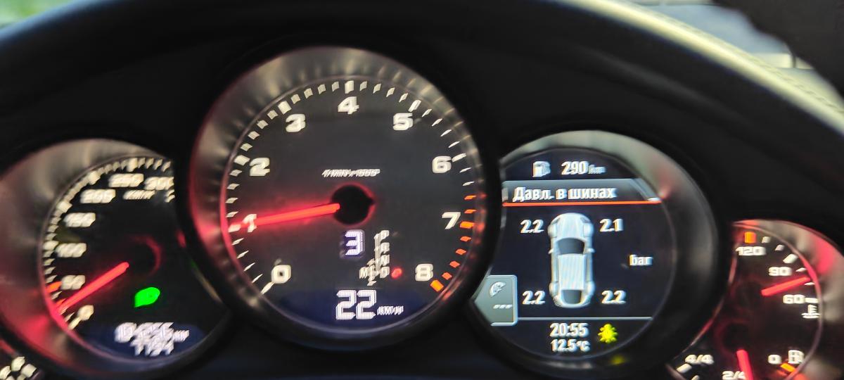

Добрый вечер. По Вашему совету после процедуры "замены блока" через piwis tester и 5 минут поездки система заработала, все датчики на приборной панели показывают корректное давление! Благодарю
