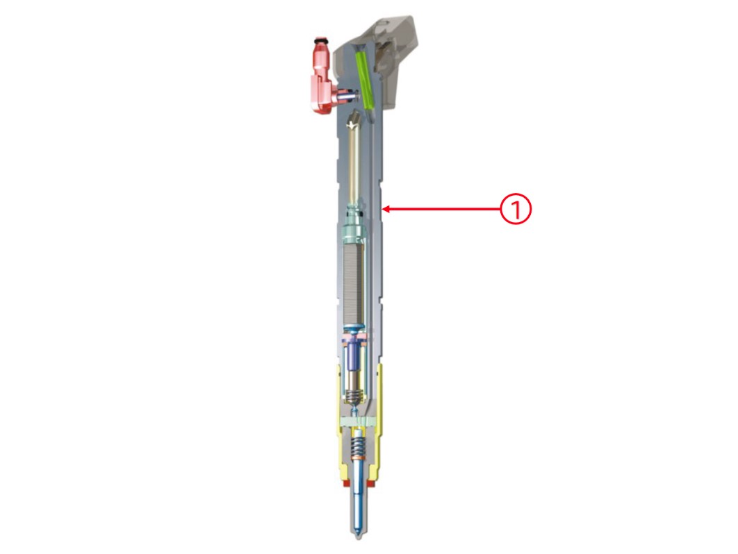

Действительно для: Macan, Cayenne, Panamera V6 Diesel
Пьезоэлектрическая форсунка
На рисунке далее показана пьезоэлектрическая форсунка для дизельных двигателей V6.
ИНФОРМАЦИЯ
При демонтаже и монтаже форсунки, части, возможно, потребуется заменить новыми. Следует обязательно соблюдать указания в руководстве по ремонту.
Заданный диапазон сопротивления пьезофорсунок в дизельном двигателе V6 находится между 50...700 кОм
1 Клапан впрыска
